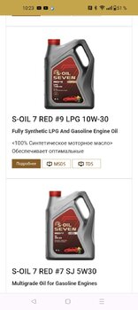

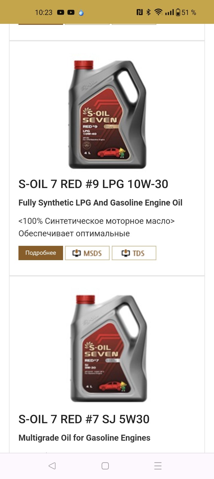

20 мая 20242 г Что интересно, на офф сайте масла #9 в такой вязкости нет, есть только №7, S-Oil 7 Red #7 SP 10W-30, вот его я и залил несколько дней назад. На всякий случай поэтому напишу в этой теме. По шумности тихое, на хх и малых оборотах/низкой нагрузке мотор работает очень тихо и мягко, явных отличий по этим параметрам от S-Oil 7 Red #9 SP 0W-20, на котором зиму отъездил, не могу отметить. Разве что при тапке в пол и если крутить в отсечку звук мотора все же мягче и тише на 10в30, но тут надо учитывать, что 0в20 в таких же условиях (летняя резина и нагрузки) была уже после пробега тысяч 6, к весне, так что не очень корректно сравнивать. На холодную мотор на 10в30 чуть чуть менее охотно отзывается на газ, но это ощущается только если "знать что искать" ), но может на менее мощных моторах будет уже заметнее. А вот на горячую разницу уже сложно уловить.
20 мая 20242 г 44 минуты назад, rpi70 сказал: Что интересно, на офф сайте масла #9 в такой вязкости нет, есть только №7, S-Oil 7 Red #7 SP 10W-30 Есть Изменено 20 мая 20242 г пользователем Allay
20 мая 20242 г Автор Allay S-Oil 7 Red #7 SP 10W-30 у меня сейчас на руках, только отправляю на анализ, скоро будет. Потом лучше туда напиши
20 мая 20242 г 2 часа назад, rpi70 сказал: Что интересно, на офф сайте масла #9 в такой вязкости нет, есть только №7, S-Oil 7 Red #7 SP 10W-30, Правильнее было написать, на офф сайте #9 в такой вязкости ВЫ НЕ НАШЛИ
21 мая 20242 г 20.05.2024 в 14:00, torcon сказал: Allay S-Oil 7 Red #7 SP 10W-30 у меня сейчас на руках, только отправляю на анализ, скоро будет. Потом лучше туда напиши Так на Red #9 ссылка
