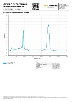

20 июня 20233 г Закреплён ZIC X9 FE 5W-30 API SP отработка на Mitsubishi Outlander 3.0 V6 после 6200км Масло: ZIC X9 FE 5W-30 API SP Автомобиль: Mitsubishi Outlander 3.0 V6 6B31, 2018 г.в. Общий пробег на одометре: 107680 км (на 94600 км был установлен контрактный двигатель с неизвестным пробегом) Пробег на масле: 6200 км Моточасы: --- Средняя скорость: --- Израсходованное топливо: --- Доливки масла: нет Присутствие отложений в двигателе ДО: неизвестно Присутствие отложений в двигателе ПОСЛЕ: неизвестно Наличие чип-тюнинга: нет Автозапуск: есть Предпусковые подогревы: нет Катализаторы: удалены два на выпуске, перепрошивка ЕВРО-2 Период эксплуатации: 14.04.2023 - 14.06.2023 Срок эксплуатации: 2 месяца Топливо: Лукойл 95 и Лукойл 95 Экто (50/50) Режимы: 40% город, 60% трасса Фильтр масляный: --- Фильтр воздушный: --- Фильтр топливный: --- Марка антифриза: Зеленый AGA Объем заливаемого масла: 4.3 л Отбор масла: шприц жане через щуп Отбор масла проходил с горячего или холодного двигателя?: с горячего двигателя Что было до этого масла: Shell HX8 ECT 5W-30 (подделка) - 1000 км пробега после установки контрактного двигателя, Shell HX8 ECT 5W-30 (подделка) - 95600-101480 км Присадки: нет Промывка промывочным маслом: нет
27 июня 20233 г Я бы проверил на подсос воздуха. Тут однозначно надо смотреть на работу ДВС. Подсос воздуха, отсюда кремний, льют форсунки, чтоб скорректировать смесь. Топливо в масле, отсюда разжижение и ускоренные процессы окисления масла. А так же вода, если на Шел это была зима, то тут весна. В обоих анализах вода. Проверяйте ДВС. Дело не масле.
27 июня 20233 г Автор 13 minutes ago, RevaSN said: Я бы проверил на подсос воздуха. Тут однозначно надо смотреть на работу ДВС. Подсос воздуха, отсюда кремний, льют форсунки, чтоб скорректировать смесь. Топливо в масле, отсюда разжижение и ускоренные процессы окисления масла. А так же вода, если на Шел это была зима, то тут весна. В обоих анализах вода. Проверяйте ДВС. Дело не масле. Использовался шприц Жане. На нескольких моих же анализах, где я брал пробу с использованием такого шприца, с разных машин - везде повышен кремний и, я уверен, что это именно из-за шприца.
27 июня 20233 г Catonski высказал свою точку зрения, не претендуя на истинность, а вот принимать ее в учет или нет - это ваше дело. По поводу воздушного фильтра, нет ни какой информации, была замена или нет? Когда, какой и т.д. Расход топлива повышен или нет? Много вопросов, понимаете? Два анализа абсолютно одинаковые по кремнию, воде и топливу. Масло было заменено. Дело в масле? Логика в этом случае отсутствует.
27 июня 20233 г Автор Воздушный фильтр был установлен новый при установке двигателя. Километраж указан. Расход топлива я указывал, что на этом масле снизился. Относительно каких-то заводских параметров повышен он или нет - такой информации нет, все в пределах обычного расхода с момента приобретения автомобиля (то есть и на оригинальном двигателе был примерно такой же расход) Два анализа одинаковые по кремнию - они оба делались с новыми шприцами Жане. Повторюсь, на совершенно другом моторе на другом авто - примерно такие же показатели кремния в отработке и проба тоже делалась с использованием шприца Жане. Уважаемые эксперты форума неоднократно повторяли и в моих темах, что кремний в таких количествах от такого шприца. Я того же мнения. Нет никакой связи между маслом и наличием топлива и воды - лично я об этом (о такой связи) ничего не говорил. С тем, что надо разбираться по наличию, как минимум, топлива - я согласен. Изменено 27 июня 20233 г пользователем Catonski
28 июня 20233 г 21 час назад, Catonski сказал: надо разбираться А вкладыши коленвала не смотрели перед установкой? Похоже они уже рыжеют https://disk.yandex.ru/d/1dzpJELfm582mA Узнаем родной мотор)
28 июня 20233 г Автор 10 hours ago, RuLine said: А вкладыши коленвала не смотрели перед установкой? Похоже они уже рыжеют https://disk.yandex.ru/d/1dzpJELfm582mA Узнаем родной мотор) Поясните, пожалуйста. Какие-то элементы в отработке говорят о каком-либо повышенном износе вкладышей?
29 июня 20233 г 21 час назад, Catonski сказал: Поясните, пожалуйста. Какие-то элементы в отработке говорят о каком-либо повышенном износе вкладышей? Собственно олово и свинец верхний слой вкладыша, медь и олово внутренний слой (но медь может быть еще много от чего). https://www.oil-club.ru/korennye-i-shatunnye-vkladyshi/ 8 ppm вроде как и немного, но в 4 кг масла, это 32 мг и около 1 мкм толщины вкладыша.
30 июня 20233 г Автор On 6/29/2023 at 6:21 PM, RuLine said: Собственно олово и свинец верхний слой вкладыша, медь и олово внутренний слой (но медь может быть еще много от чего). https://www.oil-club.ru/korennye-i-shatunnye-vkladyshi/ 8 ppm вроде как и немного, но в 4 кг масла, это 32 мг и около 1 мкм толщины вкладыша. А сколько это с площади всех вкладышей? Мы же не можем знать с одного это вкладыша настругало или с нескольких
5 июля 20233 г 30.06.2023 в 23:51, Catonski сказал: А сколько это с площади всех вкладышей? Сейчас очень грубо, ибо износ нелинеен (обычно имеет свойство ускоряться), и при условии, что весь материал вкладыша перешел в масло, что разумеется не так) Площадь одного вкладыша 14 мм* 80 мм = 1120 мм2, на одной шейке 2240 мм2, на шести шейках 13440 мм2 32 мг при плотности около 7500 кг/м3=7500 мг/см3 это примерно 1,4583 *10-4 см3=0,14583 мм3 0,14583 мм3/13440 мм2=10.85*10-6 мм=10,85 нм размазанное ровным слоем на 12 вкладышей Если интересно https://www.drive2.ru/r/mitsubishi/outlander_xl/589162586579169800/ Большинство "доезжает" к 200 тыс.км вкладыши. Там уже минус 5-6 микрон. Изменено 5 июля 20233 г пользователем RuLine
6 июля 20233 г Автор Мы лучок решили попробовать ). Планируется очередной анализ отработки ) Изменено 6 июля 20233 г пользователем Catonski
