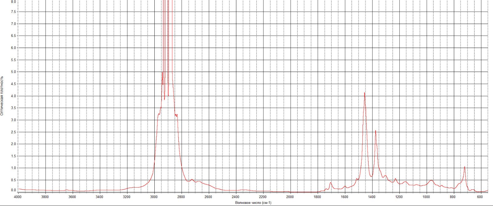

Уточню, температура вспышки измерена в закрытом тигле = 198С, в открытом тигле как мы привыкли, будет значительно выше 230С например...

А что по анализу? На первый взгляд нормально, досадно что температуры застывания и золы в анализе нет. Ну и кислотное довольно большое.
Link to post
Share on other sites
Есть, температура застывания -52С, зола 0.81%. Да все нормально, стандартное лонг лайф масло ACEA C3 на западном пакете присадок Infineum p6080A.
Завод очень точно по рецептуре все выполнил, даже придраться не к чему. Индекс вязкости даже высокий, как у масел на этой рецептуре.
Если помните такие масла заявлялись как ACEA C2/C3 одновременно. И мол такого не может быть, ведь у них разный должен быть HTHS. Мы выдвинули теорию, что HTHS этих масел ровно 3.5. Поэтому масла удовлетворяют и С2 и С3 одновременно. Как видите анализ это и показал. HTHS = 3.52.
это тот самый пакет на котором у почти всех превышение золы на 10%? а у этих как то получилось почти не превысить... толи не доложили пакета, толи база очень чистая с пао+гтл?
Link to post
rc51 да именно, тот пакет. Кстати возможно меньший процент присадки положен на заводе, кальция и бора действительно маловато. Но зная МИЦГСМ, я бы над этими мизерами в золе или присадках, не ломал голову... :)

Вот недавно выкладывали 5W-30 на этом пакете, кальция магния в анализе нормально, однако зола тоже 0,83%...
Cworks Oil 5W-30 SPEC VW 504-507 MIC-1 копия.jpgCworks Oil 5W-30 SPEC VW 504-507 MIC-2 копия.jpg
Тут и лабу то винить нельзя, это мизеры входящие в погрешности.
