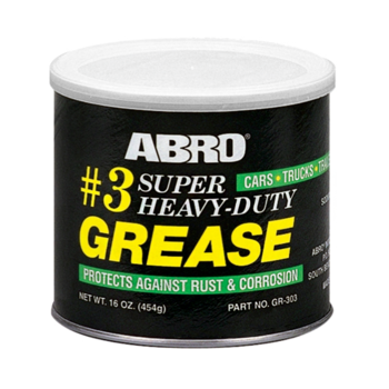

1 час назад, Gennadij13 сказал:
Абро#3  у меня нормально работает .
такая? img.jpg?Key=6a78255b-09f3-4d2b-af6c-f9e65825dd52_304&Size=1600x1400&MethodType=36
24 минуты назад, _zorg сказал:
Не в черной банке брал
