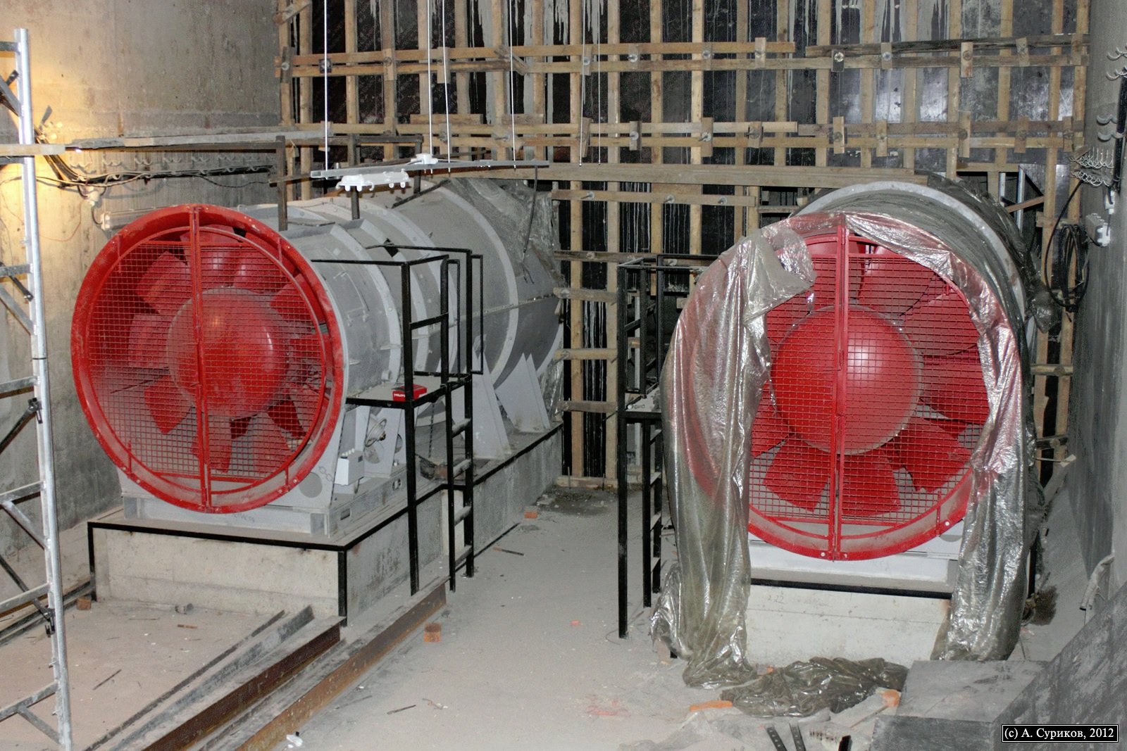

На таком: 51405614.jpg попробовать можно, в любом случае ничего страшного непроизойдет, если смазать ширпотребом.
Но если оборудование на десятки  или сотни тысяч рублей, то становится банально страшно, дорого и хлопотно, если вдруг смазка подведет, и за свой счет самому его потом снова разбирать и восстанавливать незахочется, лишь потому что  заложил ширпотреб, на котором сэкономил 300-1000р при покупке.
582db651-f2eb-494b-9ba8-cf601e5729aa_large.jpgLINEO125V0_9-49-1024x655.jpg1800986327_..thumb.jpg.62d3636a9651e98df6590989794feabe.jpg
