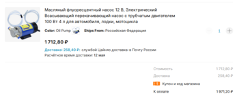

DRON 33 насос через щуп зимой. Один раз за год можно.
Совет дельный. Уже заказал в Китае.
Texacoman Спасибо за развёрнутый ответ!
