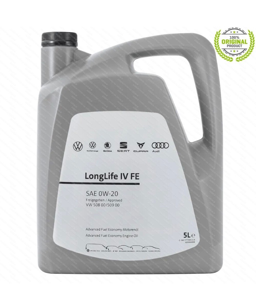

Всем привет. Залил такое масло в рапид 1,4 tsi
VAG LongLife  IV FE 0w20 (w508), привезенное из Германии по параллельному импорту.
Что можете сказать по анализу? Или лучше перейти на Mobil 0w20 esp x2 0w20 (w508).
заранее спасибо за консультацию
Масло заявлено как: VAG OEM VW 508/509.
Что ерунда какая.
1. Это SN, 508 идёт хотя бы на SN+.
2. Щелочное как у серьезного полнозольника, сколько же тут золы? У 508 щелочное в районе 9 +/-.
3. Слишком низкий CCS, может и норм, но не привычно такой видеть.
Да и сам анализ не полный. Золы нет, наличие циркония нет.
А это масло  гидрокрекинг + ПАО?
или чисто пао? Кто знает?

Ну производитель этого масла Shell.
