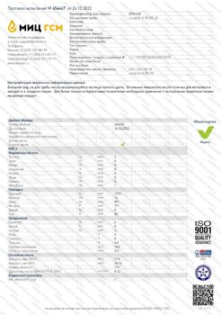

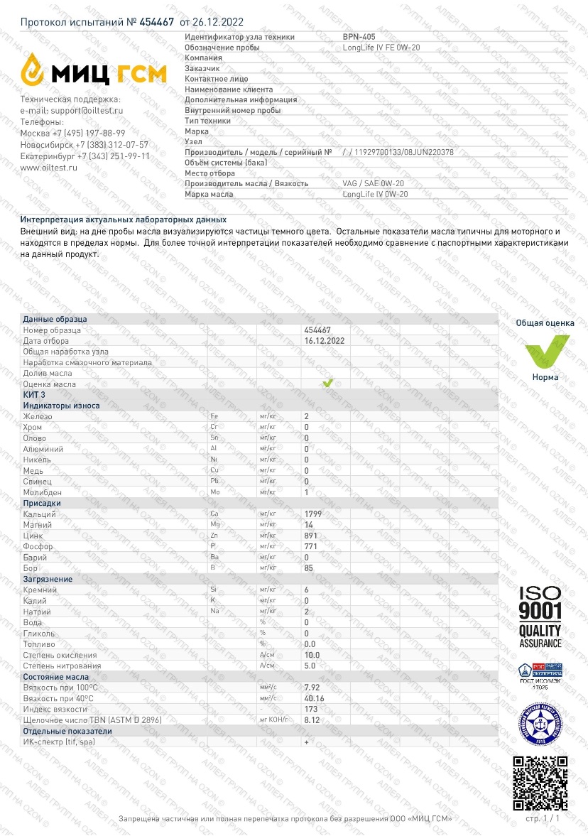

Всем привет. Залил такое масло в рапид 1,4 tsi
VAG LongLife  IV FE 0w20 (w508), привезенное из Германии по параллельному импорту.
Что можете сказать по анализу? Или лучше перейти на Mobil 0w20 esp x2 0w20 (w508).
заранее спасибо за консультацию
Масло заявлено как: VAG OEM VW 508/509.
Картинка взятая с озона что ли? Бездарный анализ, по пакету среднезольник, а щелочное вообще не от этого масла. Советую не верить данному анализу...

Я так понимаю аллея групп прислала свой анализ ,которая сама делает на масла ! Просто если попросить их они обычно присылают !
Палево походу
9 часов назад, torcon сказал:
Да, продавец Аллея групп прислали по запросу этот анализ.
Такое щелочное смутило для w508. Очень странно….

ладно с цветом (сейчас подкрасить можно что угодно), больше анализ смутил.
2 минуты назад, IvanRND сказал:
МИЦ рулит)
2 минуты назад, alex323 сказал:
МИЦ рулит)
так облажаться даже МИЦ не смог бы...
13 минут назад, IvanRND сказал:
Ну, при желании, можно купить у них же литрушку и отправить в УРЦ.  Имхо, там просто опечатка. По элементам нормальное масло, похоже на отработки МПЗ.
Вообще таких анализов сейчас много, мне кажется их рисуют тупо. Помниться мне видели мы анализ масла Лексус. Ну такое себе, с3 5w40 по анализу и Лексус типа оригинал :pardon:

Огромное Спасибо! Обратился к продавцу, те сделали запрос в лабораторию, сообщили, что была допущена ошибка.
Должны прислать актуальный.
Ну я так понимаю должно быть один в один как у She’ll. Это вроде это масло залито в канистры vag
Изменено пользователем tizn
Прислали новый анализ.
Похож на She’ll Helix Ultra AV-L w508
Ну в любом случае еще направлю отработку после 7500 км
tizn это тоже с Озона?
Ps. Прочитал выше, вопросов нет.
У них ещё есть Шкодовское с 508. Я бы его затестил. Предположу, что у него другой состав (Сам+Mg).
