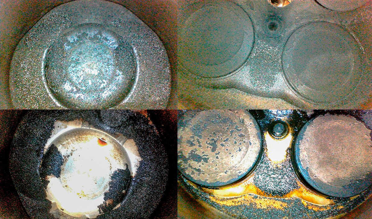

16.06.2023 в 23:40, Дмитрий_ сказал:
На фото, это с разных ДВС или всё-таки форумчане ойл-клуб получат нормальную информацию, что конкретно и как конкретно применялось, если эти фотографии с одного ДВС?
это пост был "другому товарищу"  который пропал. если нужно чистить камеру сгорания, то нужно чистить препаратами которые рассчитаны для этого.
это фото с одного автомобиля, у нас процедура называется или легкая раскоксовка или очистка ЦПГ  (кто боится слова раскоксовка) ,  время 2-3 часа , делается "коровой", результат на фото .

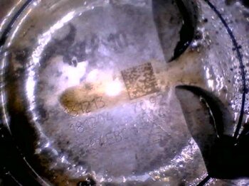

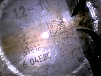

Skoda octavia A7, 1,2 TSI, пробег 160 тыс,  компрессия 2-2-6-2,
можно залить три раза 208 и показать что не работает,  а можно сделать машину сразу нормально, что выбрать?

это стандартно- запущенная машина , я еще не писал что она на водородинге до нас была, (и есть подозрение что там с 2 свечей  изоляторы покрошило) .  цпг имеет повреждения, клиенту  было предложено или капиталку или мойку, без гарантии  нулевого расхода масла. он выбрал мыть.
29 минут назад, Александр11RUS сказал:
Однозначно лучше сразу отмыть проверенным методом чем в бак деньги спускать, просто большинство это проще, ненадо ехать на сто.
 естественно, но про опыты писал сервисмен, который не совсем понимает что  и для чего.
получилось может не очень "красиво", нагар был тяжелый, но  можно сравнить с тем что было до.
это комплексная работа с препаратами, из SL, был 109, 208
компрессию стала 7,3-7.9... может получится еще замерить.

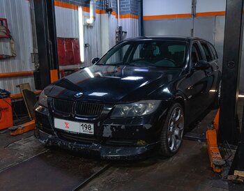

ПЕРВЫЙ испытуемый - BMW E91 320i 2.0 N43B20.
Очень важная особенность эксплуатации этого авто - регулярная периодическая тапка в пол.

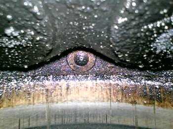

На предварительной диагностике обнаружили, что во 2 цилиндре богатая смесь (чёрный нагар на свече и в камере сгорания) - на повторном осмотре увидели, что богатая смесь ушла, форсунка снаружи почистилась, хоть визуально и не полностью, на днище поршня нагар слез хорошо.
3 цилиндр: форсунка визуально очистилась полностью, а вот на днище поршня нагар слез далеко не так хорошо (видимо, потому что во 2 цилиндре форсунка давала более узкий факел из-за сильной закоксованности).

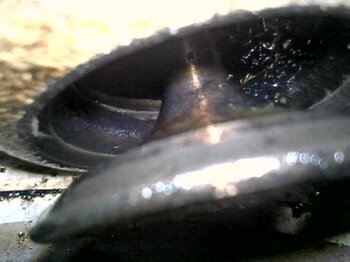

ВТОРОЙ испытуемый - Skoda Superb 1.8 TSI EA888 gen.2 CDAB, езда преимущественно спокойная.
Также для сравнения два цилиндра.
1 цилиндр был закосован средне, и в нём эффект более выраженный, но далеко не такой как на БМВ.
4 цилиндр закоксован сильно, и корка нагара вообще не поддалась SL208.
В обоих цилиндрах видно, что отверстия форсунок очистились, но это довольно скромный эффект по сравнению с BG.
А вот как выглядит результат нашего давнего теста BG208 на моторе 2.0 TSI Skoda Superb с сильно закоксованными камерами сгорания, также было выкатано 3 банки, езда с периодическими наваливаниями:
А так выглядят средне закоксованные камеры сгорания и впускные каналы на моторе 1.8 TSI EA888 gen.3 CJSA (комбинированный впрыск) после 3 банок BG:
По моей субъективной оценке эффективность BG в 2-3 раза выше.
