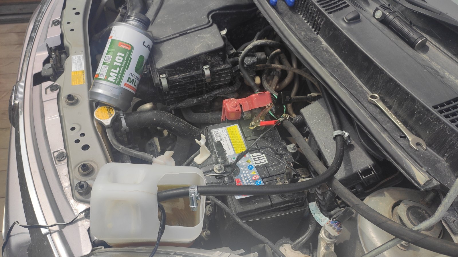

Не проще раз подключиться к топливной рампе с промывкой типа Лавр ML101, который стоит даже чуть дешевле одного флакона SL208, и доказано моет и сдирает кокс со дна поршней?
Как раз сегодня планирую этим заниматься :D

Щас чай попью пойду свечи выкручу, которые ставил на промывку, гляну что Лавр с ними делает

Ты им хоть раз пользовался?
А я пользовался. И даже инструкцию читал. И авто на этих же свечах ездило потом. Прикинь?
Тут инструкция, если что:
https://lavr.ru/information/instruktsiya-po-primeneniyu-ml101/
Вот свечи после промывки Лавром. Короче, можно не менять. После промывки сгонял дал просраться километров 10-15 по трассе, приехал, выкрутил свечки.

Ты еще добавь к этому, что у тебя камера сгорания чистая, моешь постоянно, и пользуешься очищающими присадками на постоянной основе. Если приурочить промывку к ТО замены масла 5000 тык то да будет красиво, если промывать каждые 30000 и не пользоваться очищающими присадками, картина будет совсем другая.

Я когда ее первый раз пробовал, по инструкции, там на банке вроде есть! дать поработать двигателю на хх, потом заглушить и подождать- вот после подождать, я не завел машину покуда не поменял свечи,  иридиевым свечам пришло, хана.

После любой ханы их можно отмочить в Азелите. Ферроцены только не очень очищаются.
