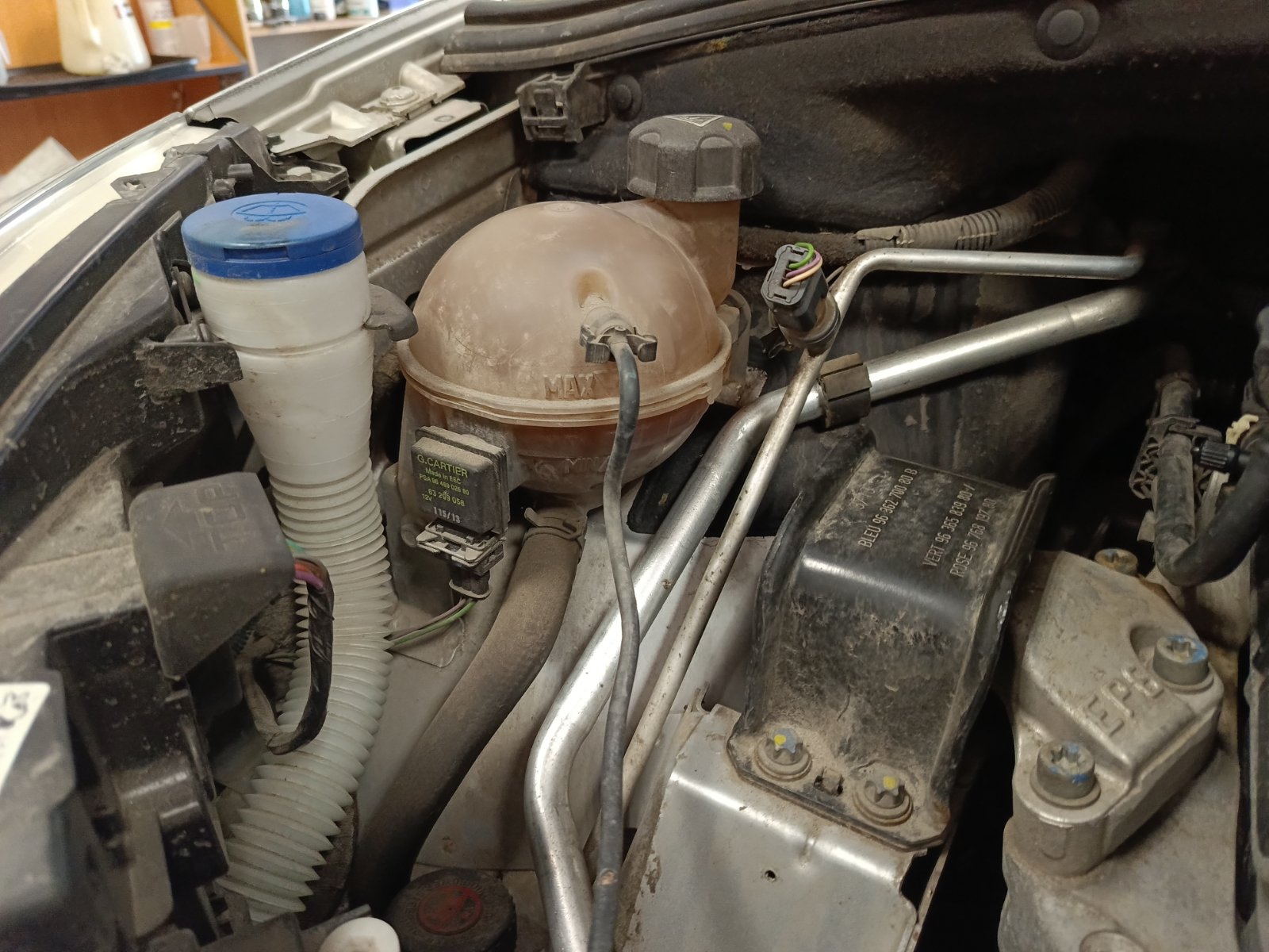

4 минуты назад, Дмитрий_ сказал:
Это что ещё за новое явление? Двигатель не жалуется на работу системы охлаждения.
а откуда  отложения, какая причина их возникновения?

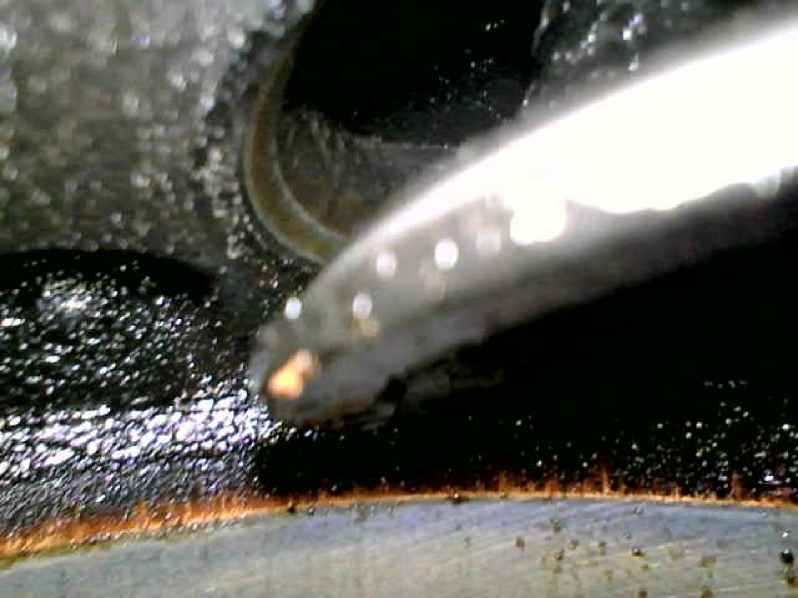

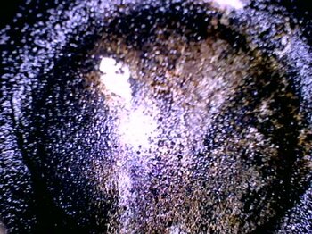

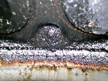

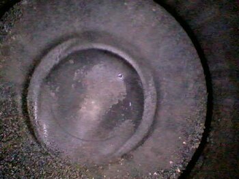

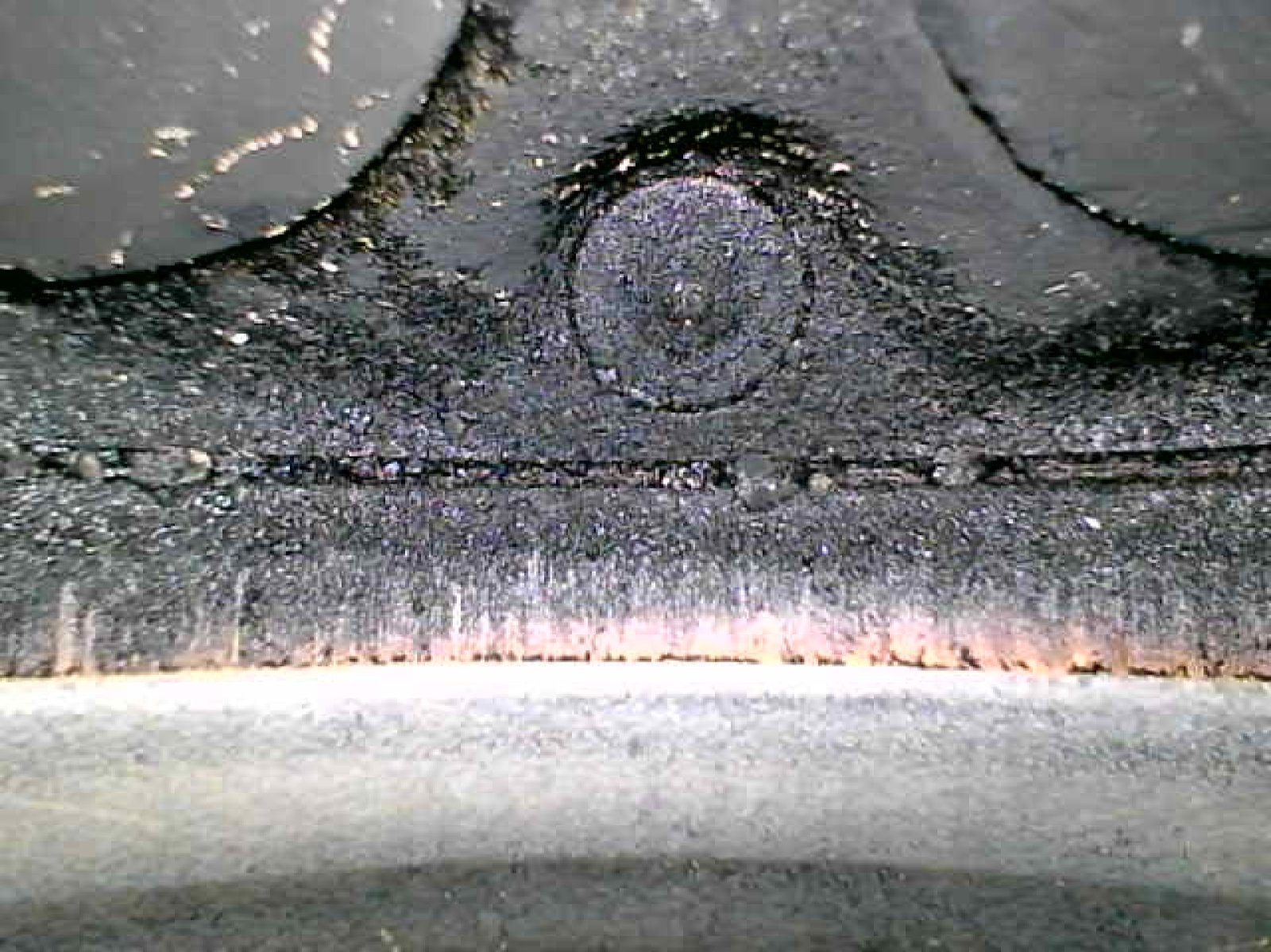

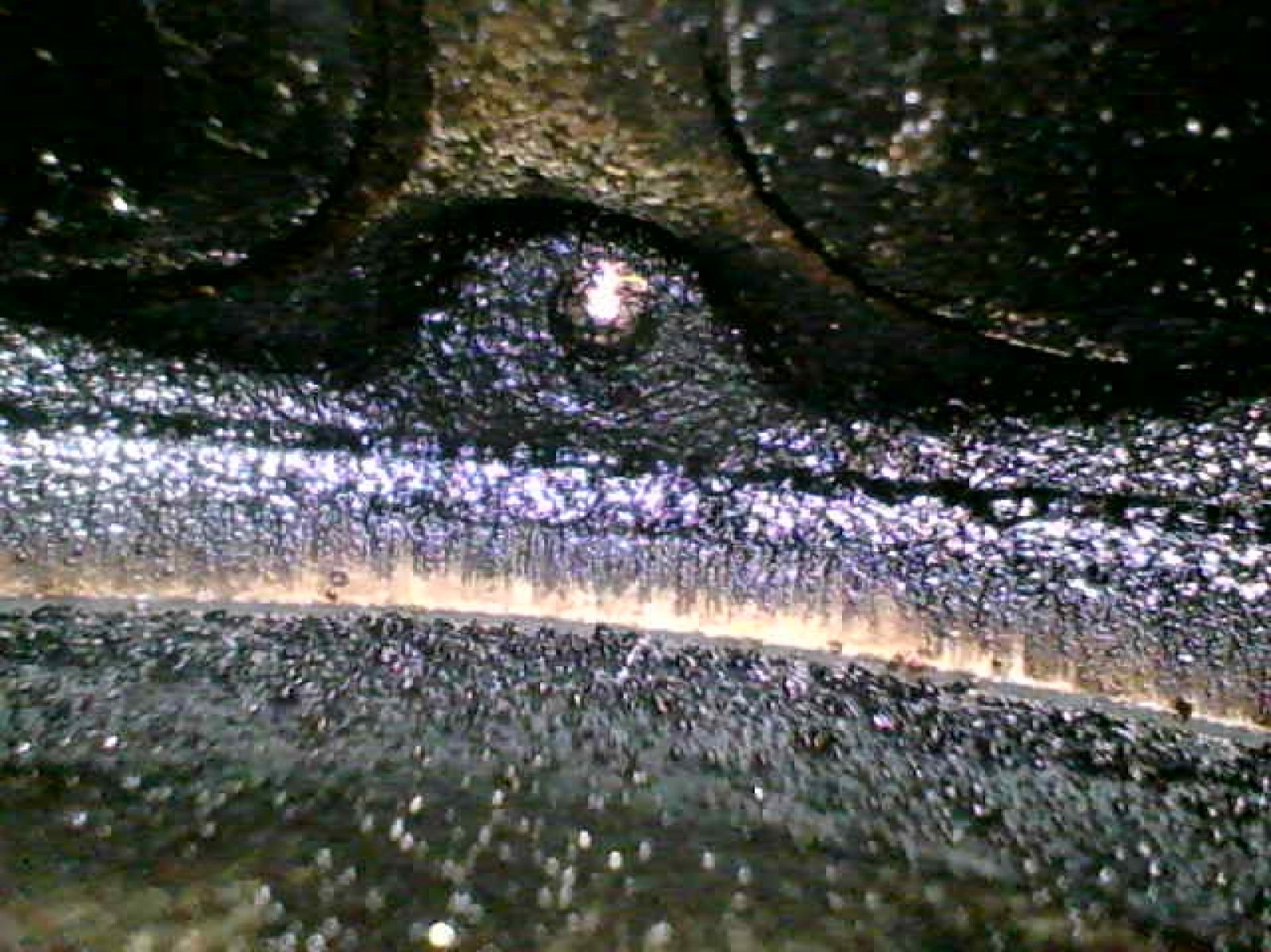

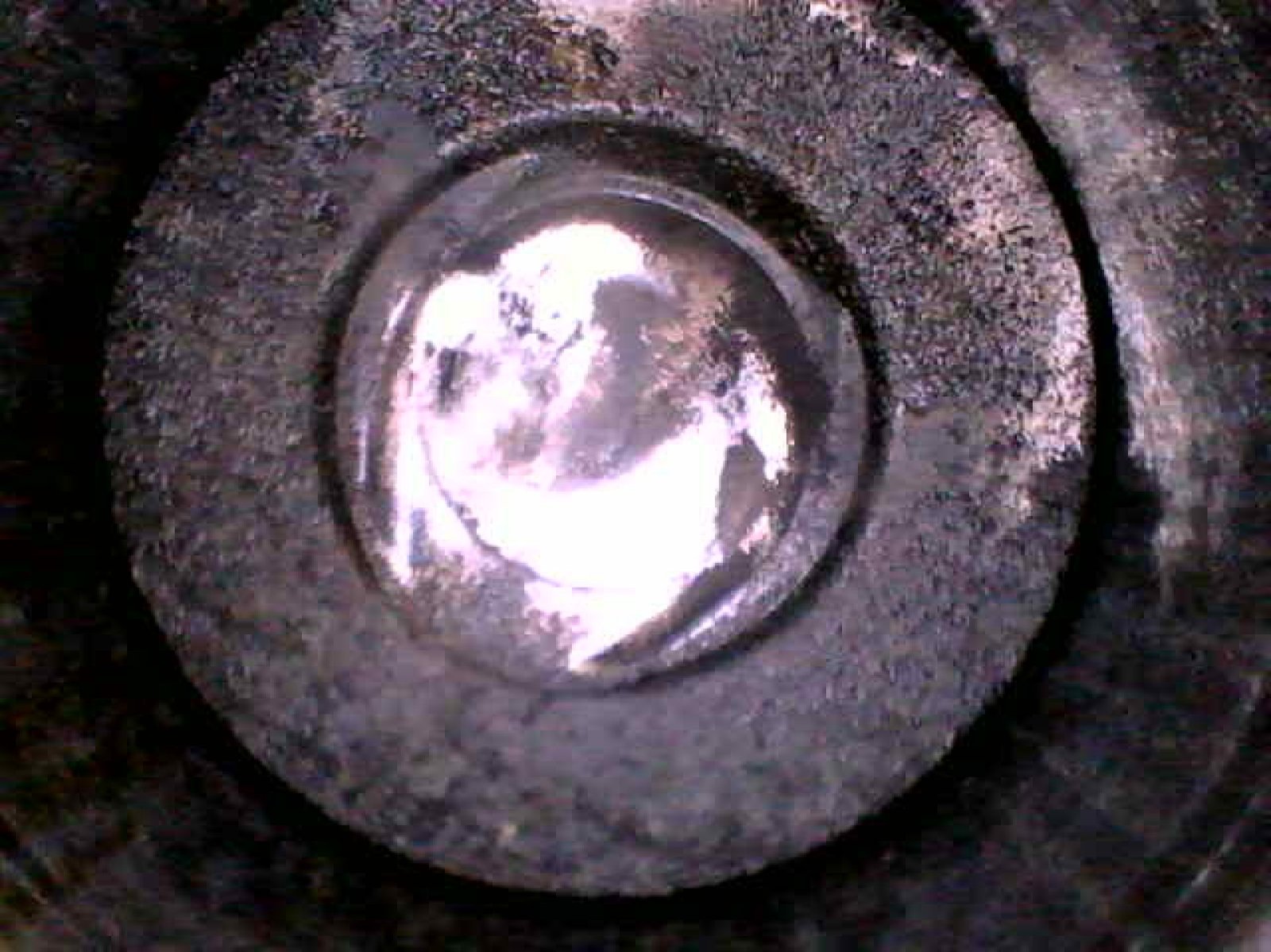

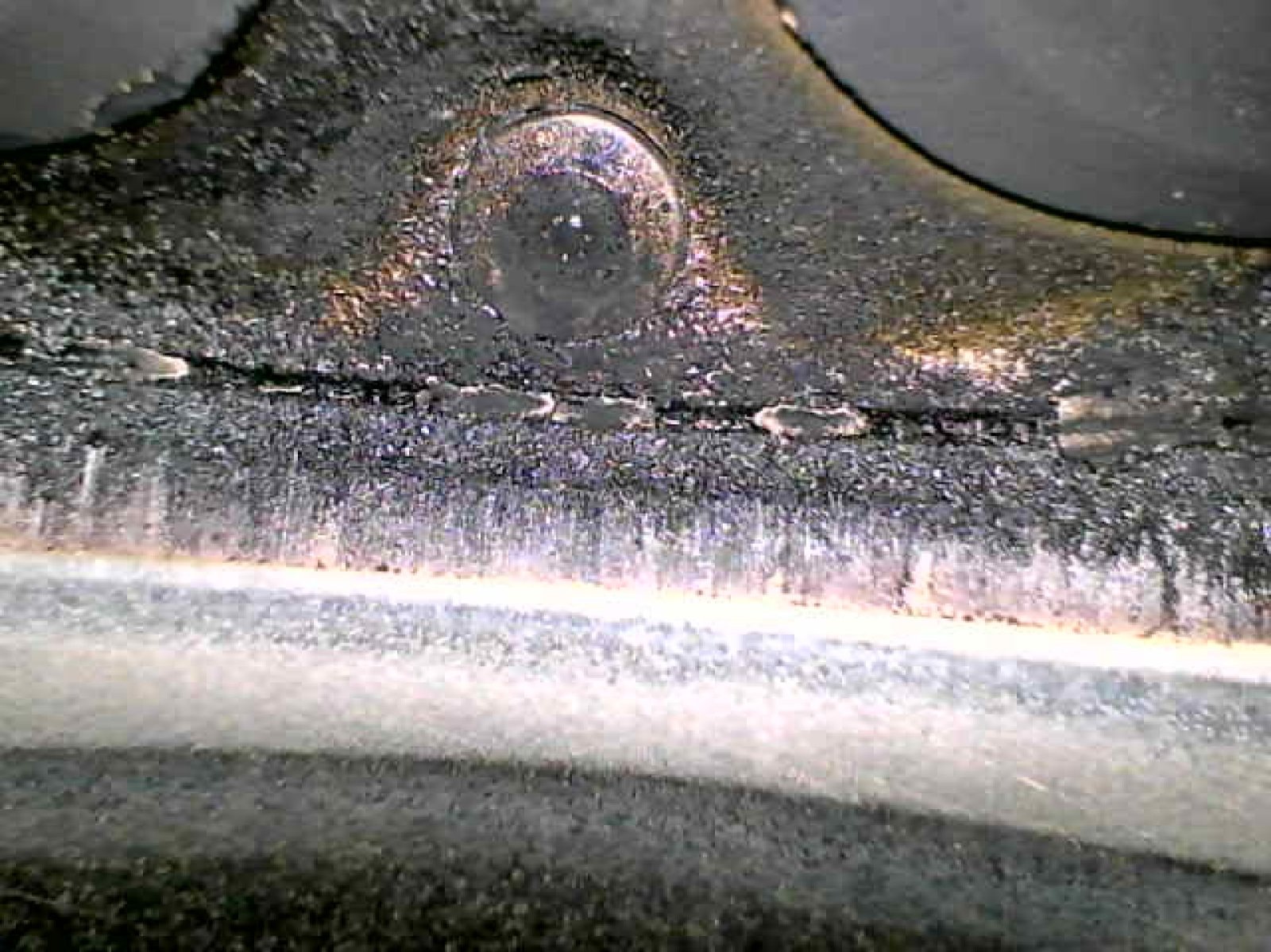

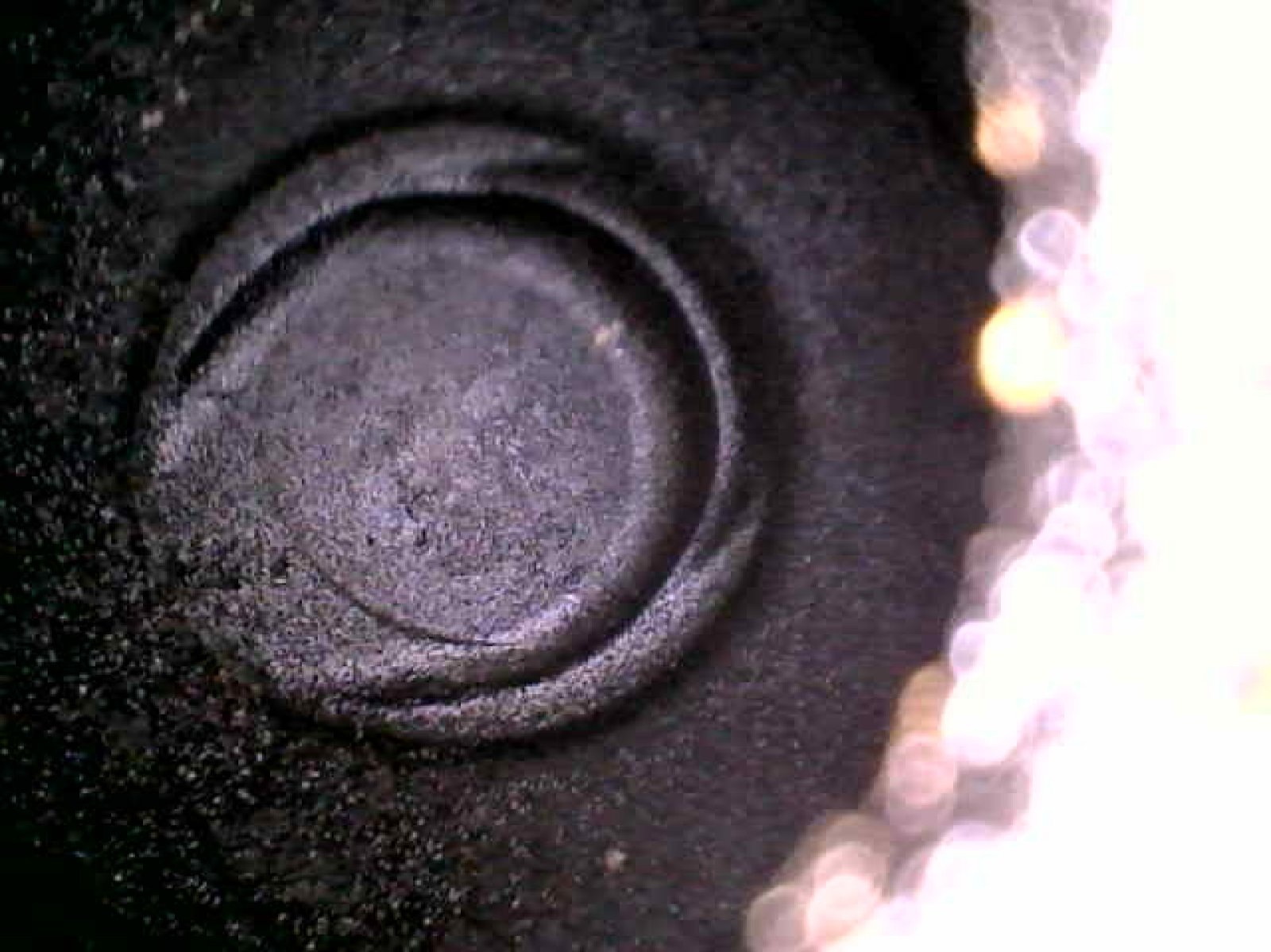

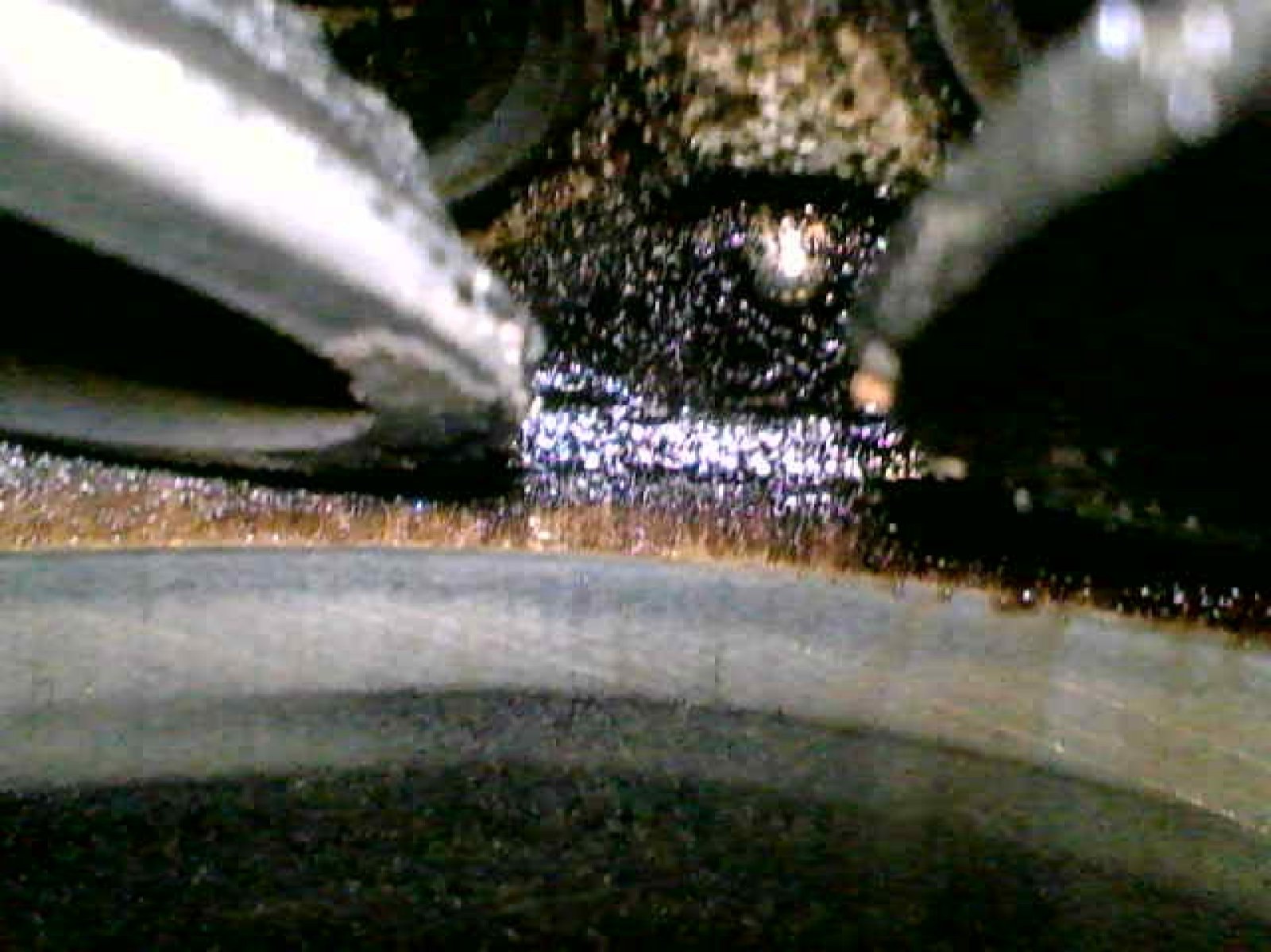

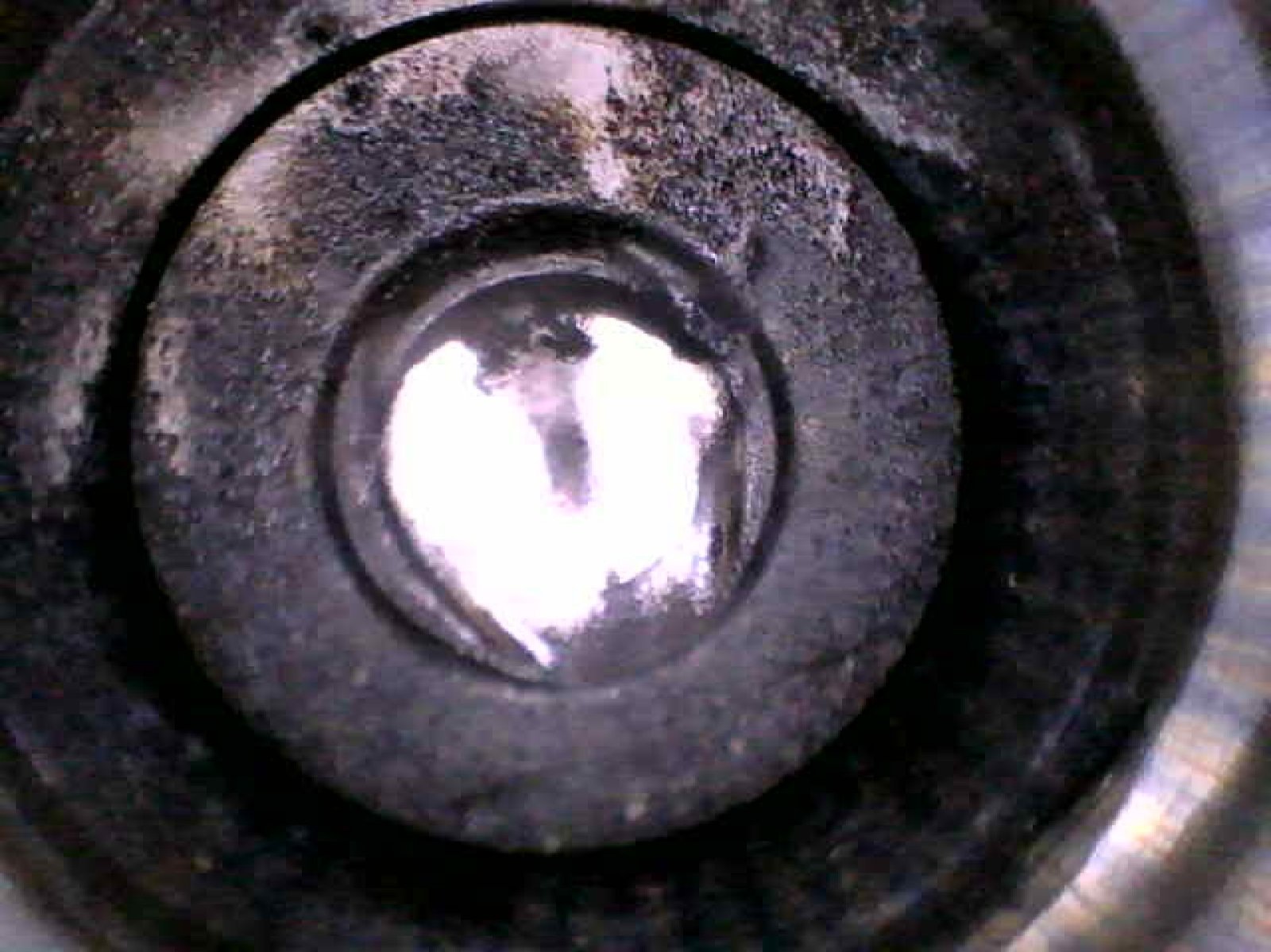

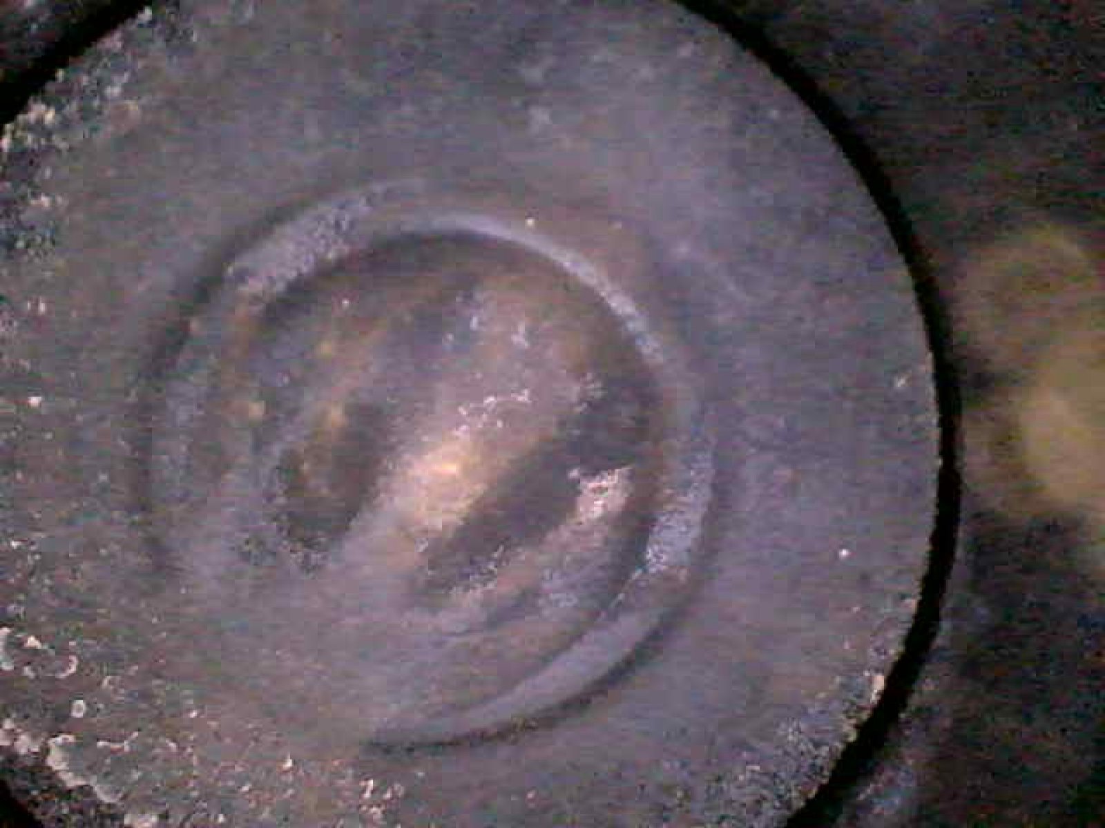

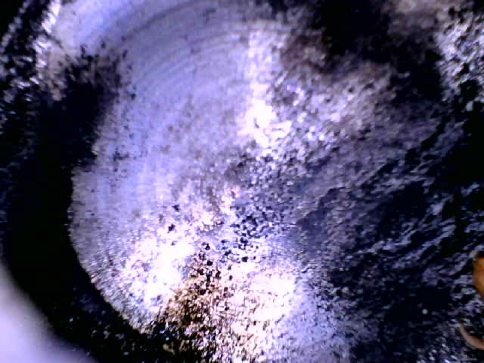

Peugeot 408, 1.6Т, пробег около 120 тыс., прямой впрыск, эндоскопия на предмет масложора,   не мылся ранее ни чем,
Изменено пользователем WeR
в бак залит SL208, после 150 км..90% трасса
Результат видно. Правда не Вау, но видно. И да, я понимаю, что всего 150км.

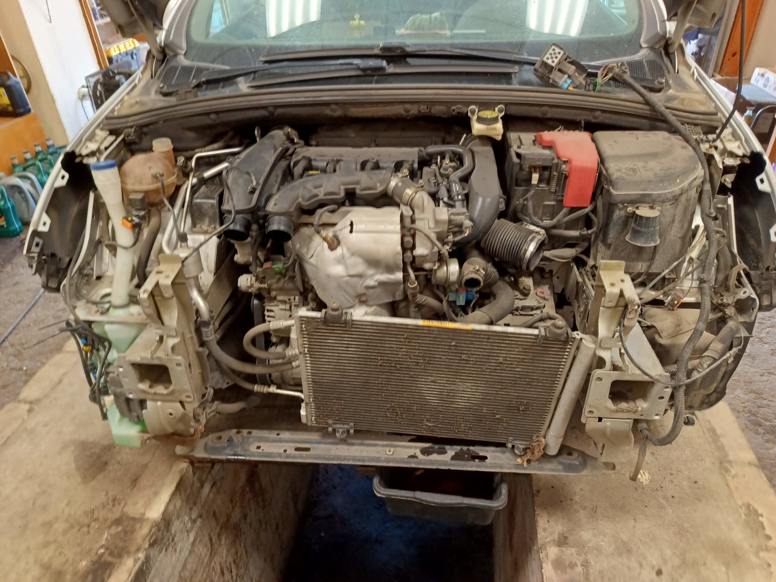

там кольца подлегли, и сальники клапанов текут. сейчас мыли систему охлаждения,  со снятие радиаторов и пр. потому что там все печально,  через пару недель он поедет на замену сальников клапанов, а потом мы его возьмем в раскос, а пока залили в бак 208 и в масло ормекс, покатается , потом приведем его в порядок  . там никто ничего не мыл раньше
