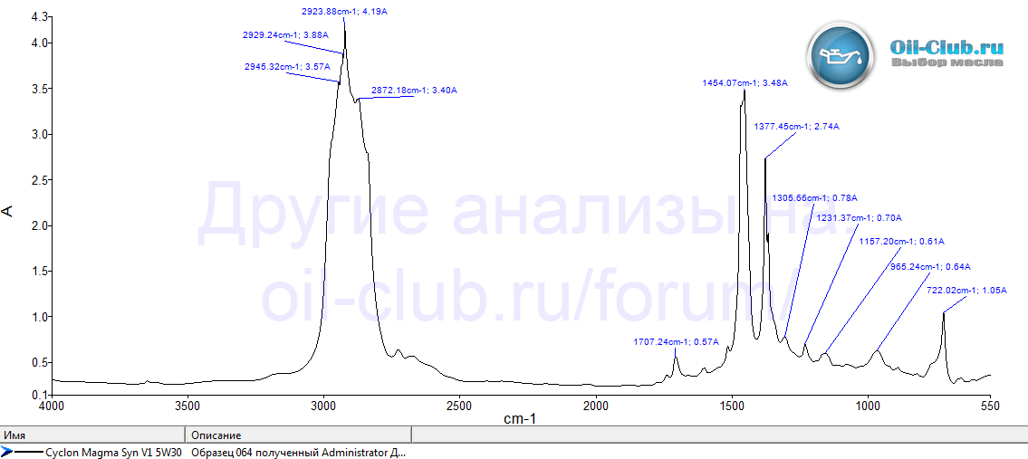

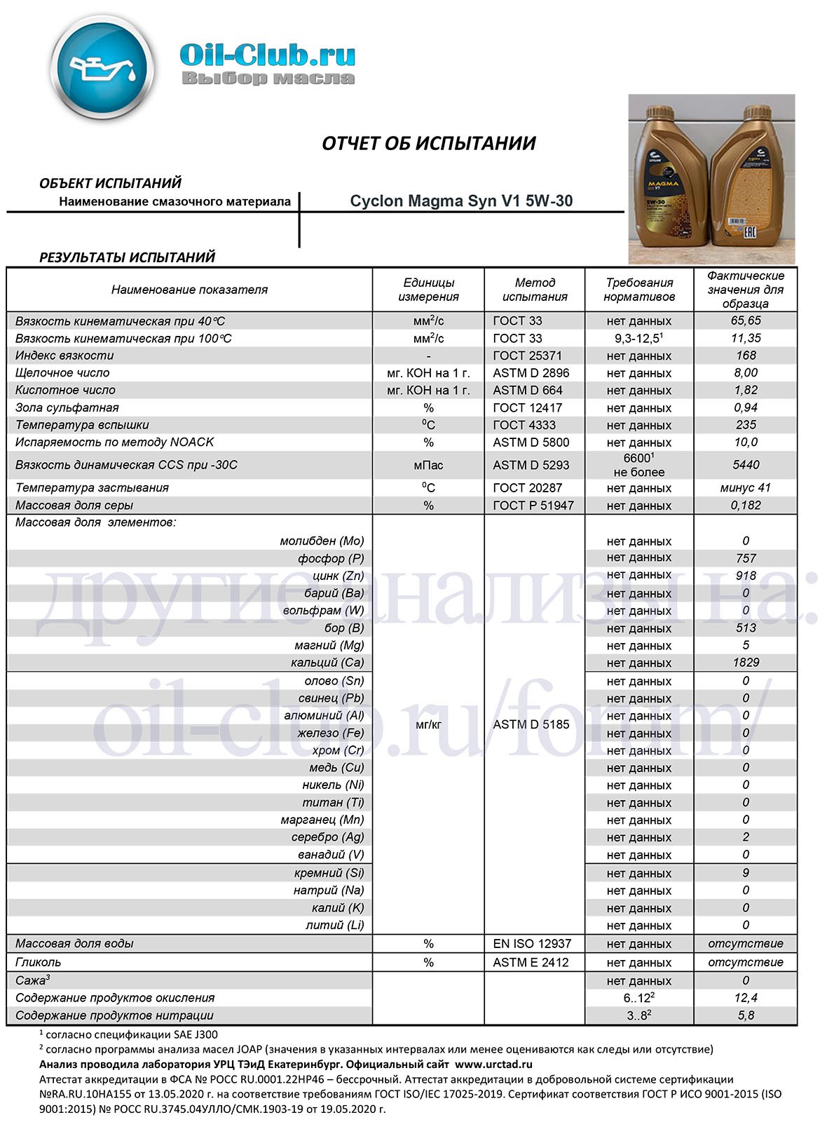

19 апреля 20233 г Популярное сообщение Закреплён Cyclon Magma Syn V1 5W-30 свежее за анализ спасибо участникам форума makstor, Lacoste, VladimirR, makstor, alexag, Реальный, АлексейА, Северянин. Образец предоставил и отправлял в лабу Северянин. Вскрытие образца в лаборатории УРЦТЭиД: Масло заявлено как: ΑCEA C3; VW 504.00/507.00 (approved), TL 52545; Porsche C30 Level: API SN; MB 229.51; BMW LongLife-04; FIAT 9.55535.GS1, 9.55535.DS1. 1) Масло имеет полное право именоваться 5W-30 2) Вязкость при 100С = 11,35 сСт - немного ниже привычных 11,5-12 сСт для масел SAE 30 уровня С3, поэтому могут возникнуть вопросы к необходимому уровню HTHS, но не пойман - не нарушитель 3) Индекс вязкости = 168 - высокий, что говорит о надежной работе масла в широком температурном диапазоне для вязкости 5W-30 4) Щелочное число = 8,0 мг КОН/г - нормальное для АСЕА С3, говорит о достаточном запасе моюще-нейтрализующих свойств и ресурсе данного масла 5) Кислотное число = 1,82 мг КОН/г - невысокое, что обеспечивает запас для роста по мере падения TBN 6) Зольность сульфатная = 0,94% - заметное превышение по нормативу С3 (<0,8%), но такую картину мы часто наблюдаем у аналогов, так что вопросы, скорее, к Infineum как автору рецептуры, причем пропорция тут выдержана четко 7) Температура вспышки в о.т. = 235С - хороший результат, который говорит о том, что масло термостабильно при высоких температурах 8) Испаряемость масс NOACK = 10% - неплохой результат, который укладывается в норматив МВ229.51 (<10%) 9) Температура застывания = -41С - нормальный результат для масла 5W 10) Вязкость имитации холодной прокрутки CCS при -30С = 5440 мПас - хороший результат, с запасом укладывающийся в требования SAE 5W (<6600 мПас) 11) Содержание серы = 0,182 - серы мало, что говорит о современном пакете присадок и чистой базе 12) Пакет присадок Infineum P6080A. Противоизносные присадки на основе соединений Фосфора и Цинка. Моющие присадки на основе соединений Кальция + сукцинимид Бора в роли беззольного дисперсанта 13) Окисление = 12,4 - говорит о наличии сложноэфировой (эстеровой) добавки, которая выполняет преимущественно антиокислительную функцию. ИК спектр Фурье говорит о том, что масло на основе гидрокрекинга, вероятно с небольшим добавлением PAO (5-10%). Вывод: перед нами стандартное среднезольное масло уровня VW 504/507, произведенное по рецептуре Infineum. По анализу все хорошо: защитные, моющие, низкотемпературные и энергосберегающие свойства - на достойном уровне. Большое количество дисперсантов, повышенные антиокислительные свойства (10-20% ПАО + эстеровая антиокислительная добавка) обеспечивают данному маслу приличный ресурс. Конечно, хотелось бы NOACK пониже, но норматив пройден, поэтому придираться не будем. И смущает зольность, но рецептура проверенная, доля пакета присадок правильная - к производителю масла вопросов нет (описание Dimmy) Артикулы коды для заказа в интернет магазинах: JM01001 MAGMA SYN V1 5W30 208L JM01008 MAGMA SYN V1 5W30 4L JM01009 MAGMA SYN V1 5W30 1L
19 апреля 20233 г 3 минуты назад, Любознательный сказал: Интересно, C3 с золой 0,94... Пакет такой, у всех брендов превышение по золе на нем. Но тут рекорд, да.
19 апреля 20233 г Автор Главный виновник превышения золы сульфатной Infineum, он делает пакет присадок, пишет производителю в рецептуре добавлять пакета 16.2% и в итоге все производители получают превышение золы на 0,1%. Редко когда лаба выдает погрешность или производитель недокладывает пакета, зола входит в норму. Такие случаи редки. В основном все масла на пакете присадок Infineum 6080А с превышением золы. Клуб давно вычислил этот баг у Infineum.
19 апреля 20233 г Автор Северянин фотки отвратные, в следующий раз не охватывай две канистры сразу, и не фоткай на удалении, лучше каждую сторону вблизи отдельно фоткай.
19 апреля 20233 г Популярное сообщение 19 минут назад, ПавелТ сказал: Пакет такой, у всех брендов превышение по золе на нем. Но тут рекорд, да. Масло допускам не соответствует. Так же как и Синтек. Только здесь Инфинеум, ему можно, а вот Ричфулу нельзя.
19 апреля 20233 г Оливыч от Северянина как-то поточнее и поинтереснее по некоторым показателям, да и дешевле (по крайней мере был).
19 апреля 20233 г 26 минут назад, ПавелТ сказал: Пакет такой, у всех брендов превышение по золе на нем. Но тут рекорд, да. Бегло глянул, из последних больше золы только у Motul - 0,95%. Но, на мой скромный взгляд, это уже неприемлемо. Превышение в 0,05 - 0,07% ещё можно списать на погрешность, но почти 1,5... Но да ладно, не буду ворчать, а подожду мнения более знающих людей. P. S. Пока на работе тупил интернет и мнения появились... Изменено 19 апреля 20233 г пользователем Любознательный
19 апреля 20233 г torcon Golfreef но ведь у тех же Shell и Zic на этом пакете зола не вылезает за 0,9% (у Шелл 0,85, у Зик 0,87). Или я излишне придирчив и чересчур педантично подхожу к вопросу соответствия допускам и возможным погрешностям?
19 апреля 20233 г 42 минуты назад, torcon сказал: Главный виновник превышения золы сульфатной Infineum, он делает пакет присадок, пишет производителю в рецептуре добавлять пакета 16.2% и в итоге все производители получают превышение золы на 0,1%. Редко когда лаба выдает погрешность или производитель недокладывает пакета, зола входит в норму. Такие случаи редки. В основном все масла на пакете присадок Infineum 6080А с превышением золы. Клуб давно вычислил этот баг у Infineum. Есть ли смысл перепроверить золу в другой лаборатории?
19 апреля 20233 г Любознательный Цитата у Зик 0,87). ему можно простить за его цену и низкое кислотное. здесь цена в пользу Кореи Изменено 19 апреля 20233 г пользователем Golfreef
19 апреля 20233 г да чего-то для склада дороговато,а какая будет если розница ..? -я не понимаю как вообще оф.допуски дают 504/507 с таким превышением золы ? может ошибка при измерении..? Cyclon Magma Syn V1 5W30 (API SN, ACEA C3, OEM VW 504/507, Греция), 5 л – 4 450 р. Cyclon Magma Syn V1 5W30 (API SN, ACEA C3, OEM VW 504/507, Греция), 4 л – 3 700 р. Cyclon Magma Syn V1 5W30 (API SN, ACEA C3, OEM VW 504/507, Греция), 1 л – 950 р.
19 апреля 20233 г 9 минут назад, Северянин сказал: Есть ли смысл перепроверить золу в другой лаборатории? тебя пугает это превышение ? Я сам сторонник низкой золы, но мне кажется тут нет поводов для волнений
