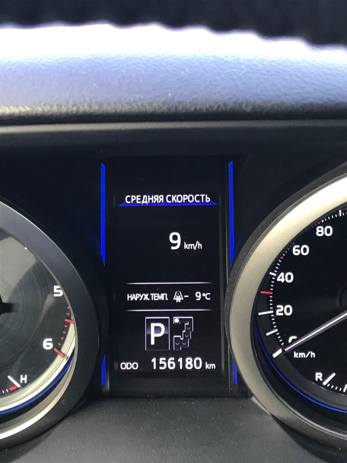

Вот средняя скорость на Тойоте при северных прогревах по 15…30 минут и движению только в городских условиях.
У меня на машине жены средняя скорость за зиму с прогревами 20 минут - 18км/ч. Ей до работы 12км и назад также строго по городу.
