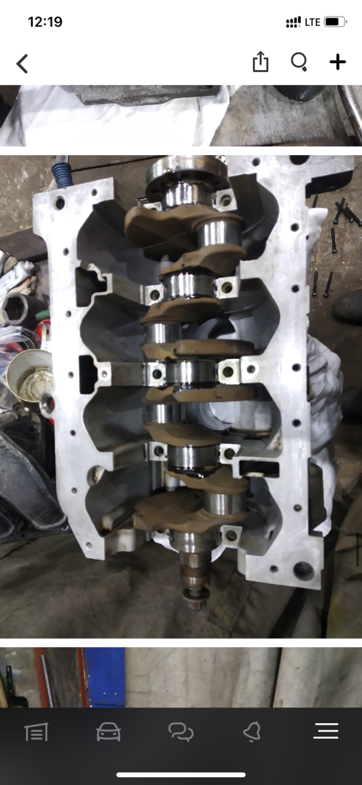

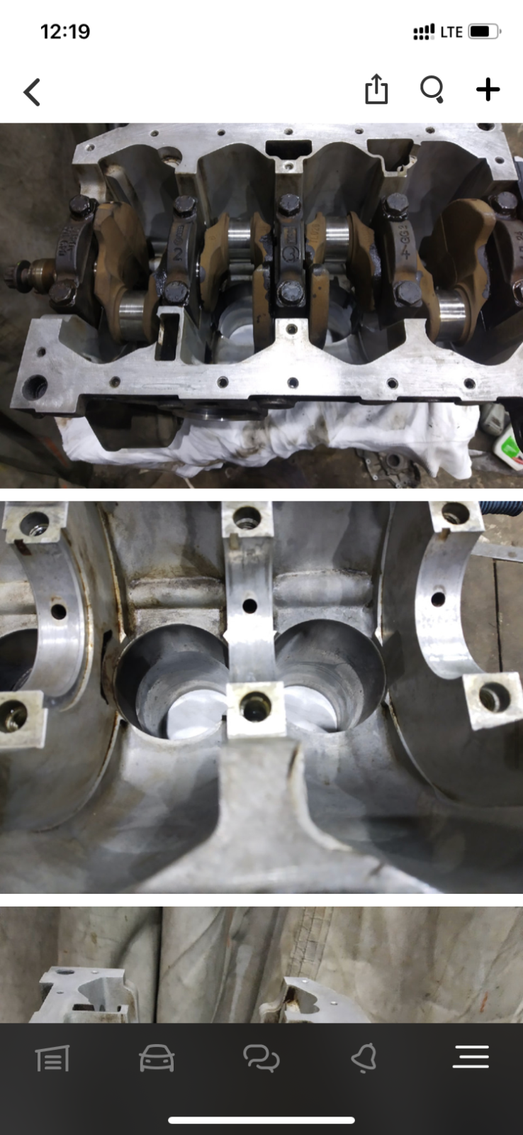

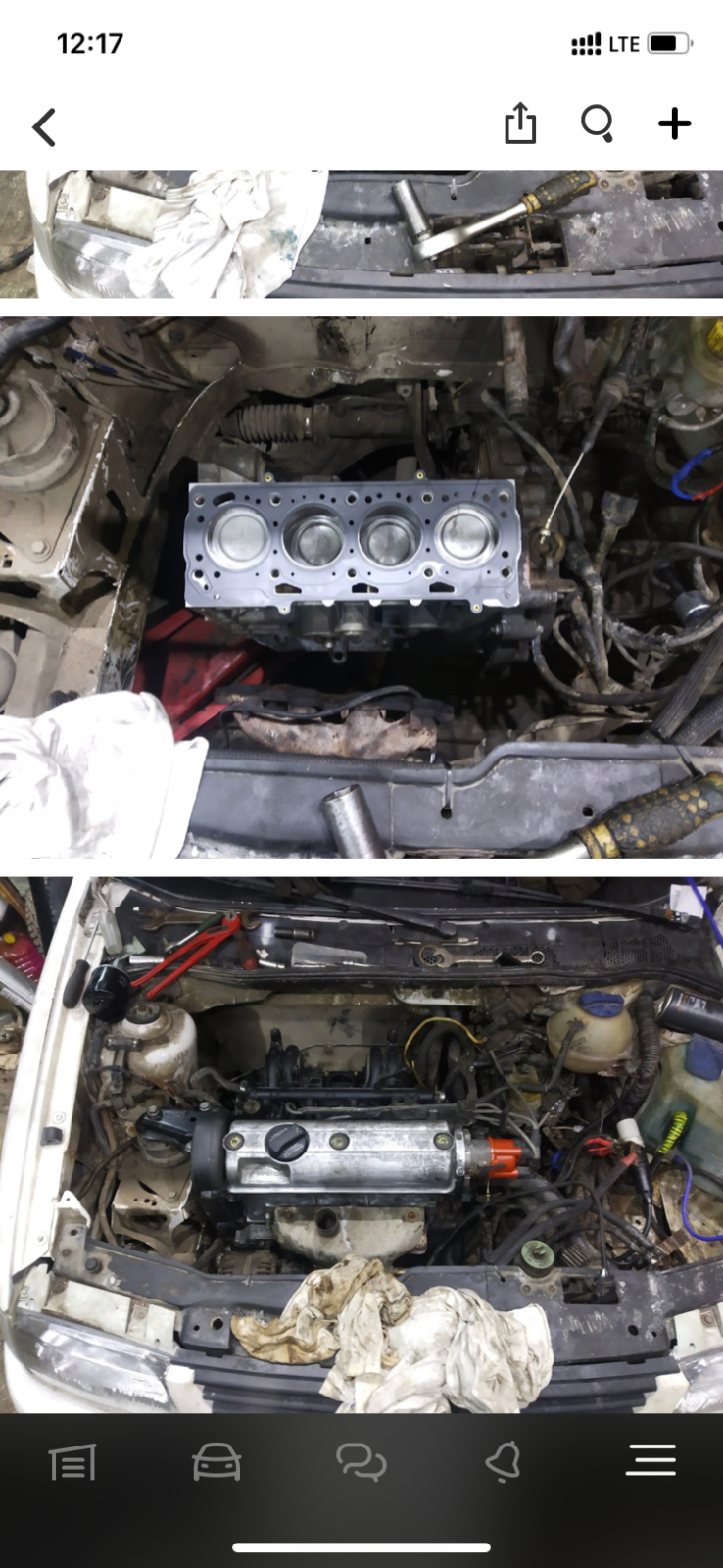

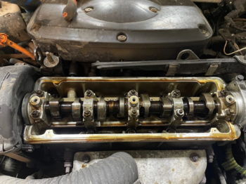

так по итогу получается лить зик! Ок, если мне захочется доехать до Москвы, по М7(а уж тем более скоро М12) есть хорошие скоростные участки, где я могу ехать 130-140( а это примерно 5000об) длительное время, то зик топовый выдержит нагрузку? И в принципе отдать 4т₽ за хорошее и действительно рабочее масло я думаю можно. Предлагаю взглянуть на внутрянку мотора:
7BD0F2E2-1875-4365-9567-47D4410BC1C1.png   F9DF39D2-2826-4279-A9CB-78C406C393C1.png   7E27BCFE-737B-4A99-A612-B9C67CCB73FC.png   563B2653-A37E-4743-829B-6627F50F894C.png
BFB78A61-7249-44C7-ADC2-E8F4AE6A842C.thumb.png.e053d29a89f8c6d7a7b060c3abc6ae1b.png   5478A825-9697-42E7-A2C2-235BAA5EC001.png   D2F106EB-E3E4-4A1F-B5A4-0108E7FF21B2.png   1D80FAEB-111B-432C-B597-74C6E2F8AEF0.png
BDDD207C-AE65-4242-BC8C-01AE85674BE1.png   AD8A82AC-F18F-40C6-862B-C2F56432DFBB.png
