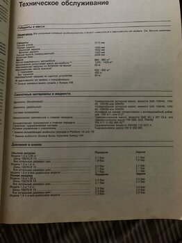

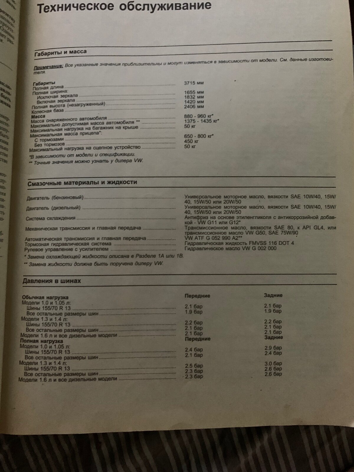

9) из рекомендаций мануала масло 5-40.
Осенью 2021 полная капиталка без проточек. Рекомендовали заливать mobil extrime 10-40, но этого масла не найти. Двс в -35 заводится без проблем, всегда зимой греюсь пока стрелочка температуры не поползет. Мотор достаточно низовой и тяговит, но за счет малого обьема, коробка подобрана заводом так, что на 5-й передаче при 3000/об скорость 80кмч. 4200/об 120кмч. Если по трассе ехать далеко и дорога позволяет, то можно ехать 140кмч. В общем в любом случае мотор надо хорошо крутить.

7 часов назад, масленкин сказал:
выложите фото мануала ..я не верю что там указана одна вязкость ) согласен со skorp777  5W-30 вполне..
- я фигею всегда..) когда в такие авто льют 5w-40 (я себе в 2.5 турбодизель  такую вязкость лью)

andrejrepi ,спасибо за фото (это Круто что у вас ещё и мануал есть :up:,а то У ТС на новые потерян)) ..сами -то логически мыслите немного : это 1998 а то и ранее написали мануал ,сейчас другие по качеству масла - прогресс/технологии/возможности и т.п. в 2020-2023году.. не переживайте за 5-30 имхо
- ну попробуйте для начала ..потом отзыв напишите ?

3 часа назад, andrejrepi сказал:
Это книга по обслуживанию и ремонту авто?
1 час назад, Gnome сказал:
Верно.
1 час назад, andrejrepi сказал:
Верно.
Соответственно написана не производителем, а в мануале может быть и другое.
Посоветовали уже много и разное.
А я посоветую 5W-30 A3/B4 экологии в вашем авто немного, поэтому такое масло хорошо подойдёт да и за попу меньше держать будет.
И выбор огромный, цены приятные. Те же корейцы и куча других.
Почему комментаторы ориентируются на объем мотора, но никто не смотрит на обороты этого мотора? 5к оборотов на постоянку это вообще ни капли лёгкая эксплуатация, особенно когда эта нагрузка не пару раз крутанул, а на постоянку в течении нескольки часов. Я бы на месте автора, дальше бы использовал 40 вязкость, как гласит мануал и условия экплуатации.
