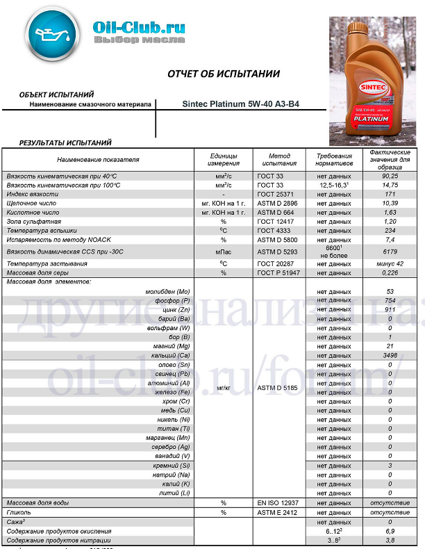

тогда давайте rowe рассмотрим?image.thumb.png.35616fba73bba9e194276a9450fb78d5.pngimage.thumb.png.b7eb49663861b33d444c0de3f35925ec.png

есть смысл присмотрется к двум выше маслам? я в этих цифрах не разбираюсь) вижу только одну "ноль" и то в зеркале когда про масло задумываюсь
Не, тип такого.

Полагаю это лидер сегодняшнего выбора?
