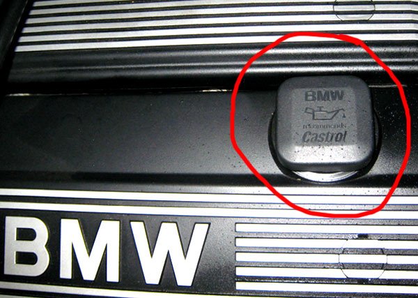

4 минуты назад, NormaX сказал:
Интересно, это оно? Или слишком современное для М50?
да пойдет, я думаю

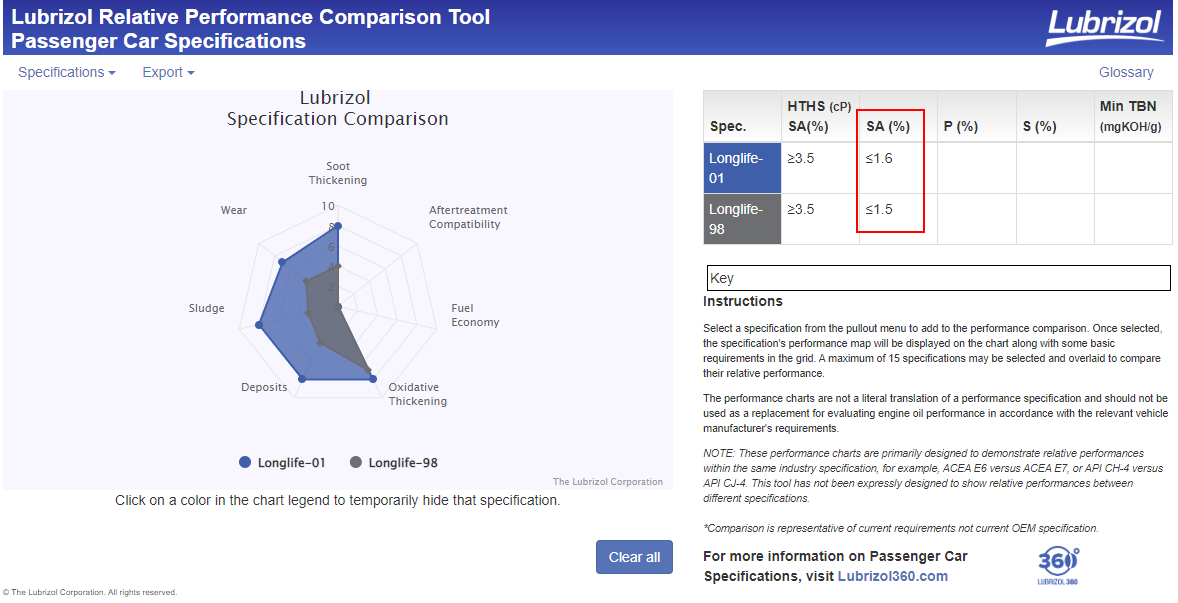

11 часов назад, Славан сказал:
Мотор отличный, масло не жрет от слова совсем!
а значит не будет нагара, речь шла о зольности, которая регламентирована BMW LL-98 или 01 для твоего мотора в 1,5-1,6
у Rowe 1,27
Изменено пользователем AndyML

8 минут назад, AndyML сказал:
у Rowe 1,27
Я правильно понимаю что зольность чем ниже тем лучше? Если так, то ROWE на данный момент максимально подходит из всех предложенных
не совсем, зольность регламентирована производителем мотора, поправка из реальной жизни - наличие масложора, его нет, значит подойдет любое, с зольностью до 1,5 (с запасом).
с маслом, у которого HTHS ниже 4 возможен проворот вкладышей, пример:
