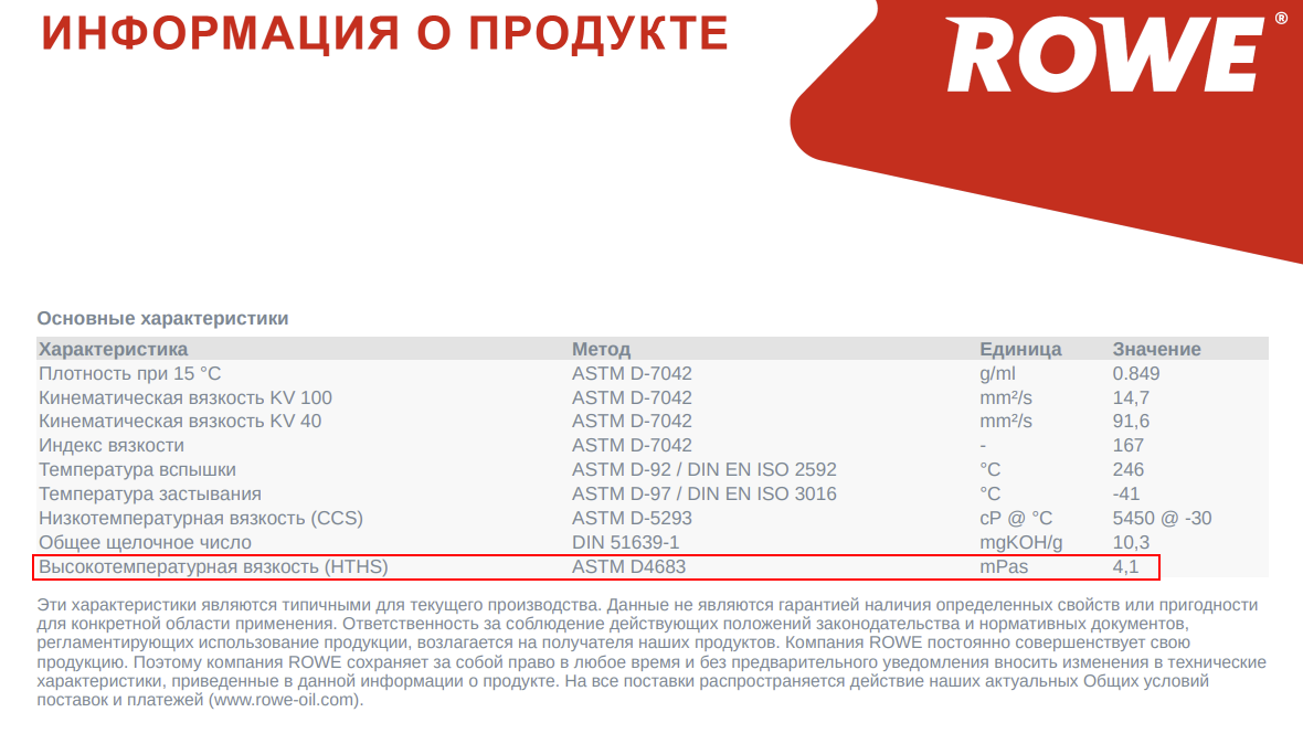

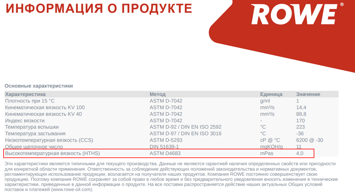

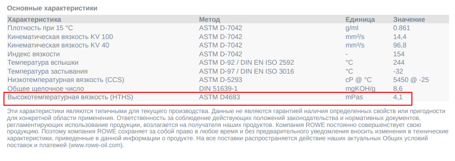

https://www.rowe-oil.com/ru/Физлицо/motornye-masla~c3BEn2GeEg9/hightec-synth-rs-sae-5w-40~pVgY84my1LO
но я бы лил VHVI:
https://www.rowe-oil.com/ru/Физлицо/motornye-masla~c3BEn2GeEg9/hightec-synt-rs-hc-d-sae-5w-40~pkdbE045E05
в линейке 10W-40 легче найти масло с нужным HTHS (>=4):
https://www.rowe-oil.com/ru/Физлицо/motornye-masla~c3BEn2GeEg9/hightec-formula-gts-sae-10w-40-hc~pAXW160GJa4
но тут надо смотреть на температуру застывания и условия холодного пуска...
ROWE указал как пример, думаю в линейке Лукойл можно найти подобное, a HTHS для конкретного маслс узнать, связавшись с Лукойлом.

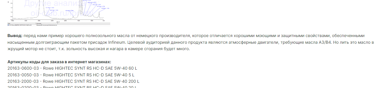

Смущает в выводе то что образуется нагар. (см скрин)
