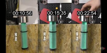

25 февраля 20233 г 35 минут назад, fareastwood сказал: Можете объяснить проще тот феномен (или не феномен), что металлические шарики в колбах с моторными маслами в вязкостях по SAE J300: 0-40 и 5-30, 0w-30 и 5w-20 двигаются одновременно? А разве они (шарики) двигаются в колбах одновременно у масел разной вязкости? Состав масел, ессно, берём одинаковый, разница только в вязкости и я могу сказать, что 0w20 при (-15°) будет течь (в колбе) с такой же скоростью, как 10w40 при (+15°). Тоесть разница в вязкости у этих двух масел значительная. Р.S: На скринах, в одинаковые шприцы заливали одинаковое количество масла в разной вязкости (0w20/5w30/5w40/10w40), а сверху давили грузом, засекая время полного вытекания масла из шприцов. Или я не понял о чём вы хотели сказать в своём посте Изменено 25 февраля 20233 г пользователем Роман 73
