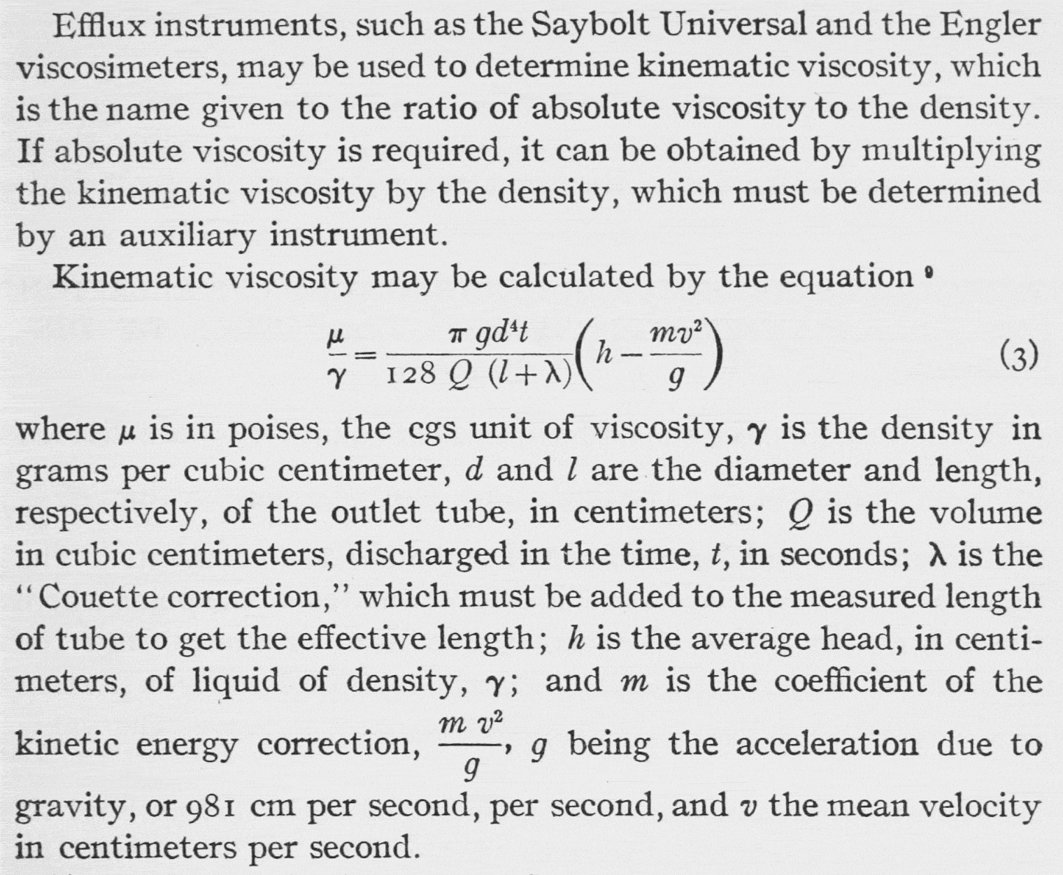

Для начала - надо вообще понять, что такое КВ (КВ100 теперь в J300)
КВ - это отношение настоящей вязкости к плотности (весу) при какой-то выбранной температуре.
Пример - ртуть тяжелая жидкость, но достаточно вязкая жидкость при 10C. Однако КВ ртути очень низкая. Почему? Ртуть - тяжелая.
Чем тяжелее жидкость - тем меньше ее КВ.
У современных моторных масел плотность (вес) примерно одинаковая, потому КВ вполне отражает реальную вязкость.
Первые приборы, которые давали возможность оценить вязкость были устроены довольно просто -
брался какой-то объем жидкости и засекалось время пока она стечет в колбу:
по формуле -
инструмент этот довольно неточный, просто потому, что у жидкостей разное натяжение, но, в общем, для масла это все более-менее учитывалось, так как они были плюс-минус похожи по этим свойствам.
Как итог получалась - вязкость в секундах.

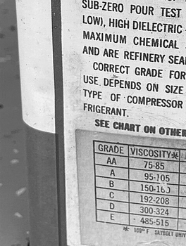

1920е -
Масла для автомобилей в США то время советовали в вязкости "в секундах" )
Чем больше секунд стекало масло - тем выше его вязкость.
Базовый замер проводили при 100F (кто ответит почему 100F - тот молодец, но найти ответ непросто, ChatGPT написал кривой ответ ))
И как выглядели рекомендации для тачек:
Итого -
масло вязкостью стекания 200 секунд - для зимы.
масло вязкостью стекания 300-400 секунд - для лета.
Ну прямо совет от @SAE20
почему?
Ну во-первых масла тогда имели очень низкий индекс вязкости, и эти 200 секунд имели несколько другую "горячую" вязкость, чем потом "подстроили".
Как подстроили в 1920 г. и от чего:
стандарт был принят такой
200 секунд = сае номер 20
300 секунд = сае номер 30
(на картинке)
еще было 150 секунд, но такую низкую вязкость мало кто использовал.
Со временем цифры эти (не забываем, что это 100F) конвертировали в сСт современной КВ (это было КВ210F, а не КВ100)
Примерно вышло так как и выходит примерно и теперь, с тем учетом, что конечно те цифры - с поправкой на индекс вязкости были чуть выше.
200 секунд масла 1920 года - это не совсем сейчас сае20, это скорее сае16, а 300 секунд - скорее современные пограничные сае20-сае30.
Но общий смысл так и доехал до наших дней. Просто потому, что механики так привыкли.
Им рекомендовали масло 300 секунд, все 1920е они привыкали к тому, что это сае30 , и так, потихоньку и привыкли.
