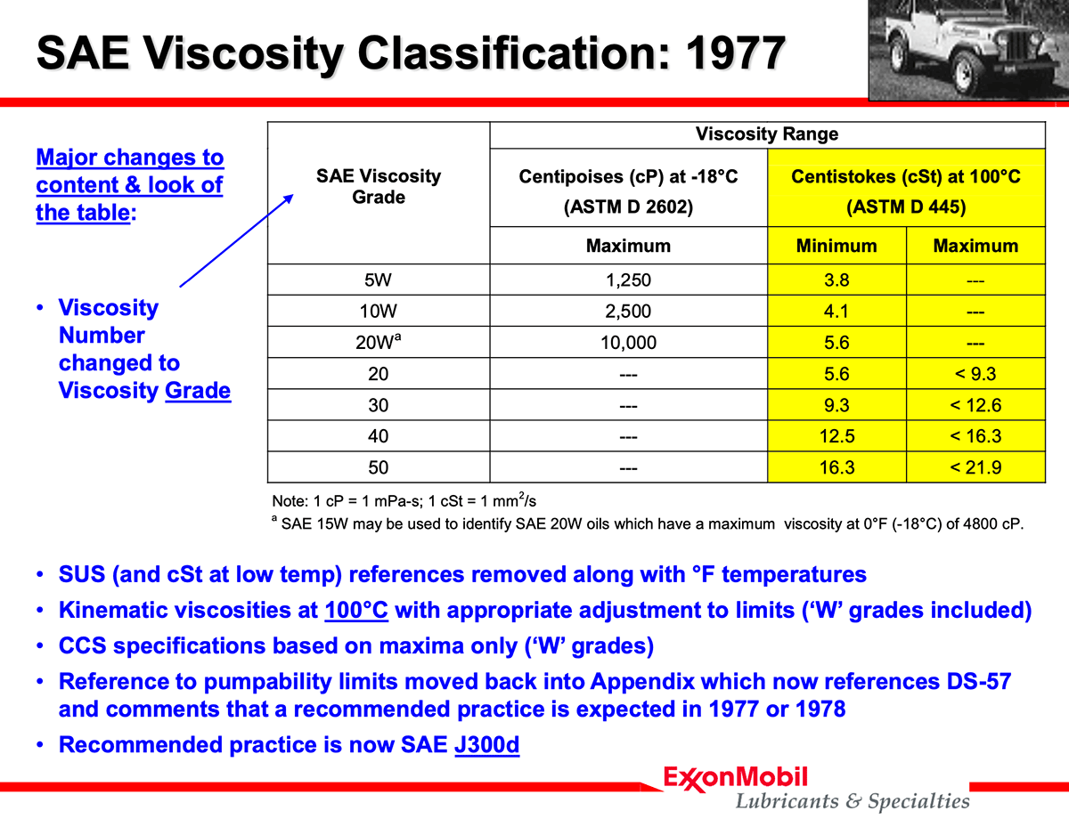

стандарт был принят такой
200 секунд = сае номер 20
300 секунд = сае номер 30
(на картинке)
еще было 150 секунд, но такую низкую вязкость мало кто использовал.
Со временем цифры эти (не забываем, что это 100F) конвертировали в сСт современной КВ (это было КВ210F, а не КВ100)
Примерно вышло так как и выходит примерно и теперь, с тем учетом, что конечно те цифры - с поправкой на индекс вязкости были чуть выше.
200 секунд масла 1920 года - это не совсем сейчас сае20, это скорее сае16, а 300 секунд - скорее современные пограничные сае20-сае30.
Но общий смысл так и доехал до наших дней. Просто потому, что механики так привыкли.
Им рекомендовали масло 300 секунд, все 1920е они привыкали к тому, что это сае30 , и так, потихоньку и привыкли.
