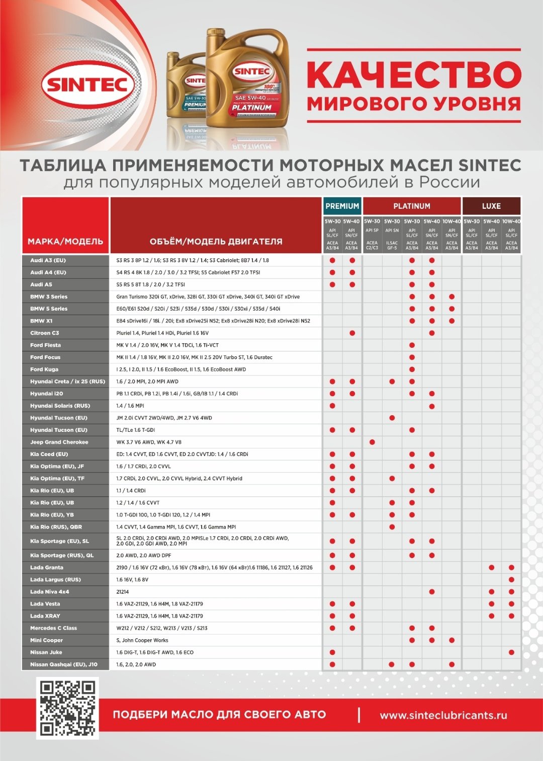

Сам синтек чот не рекомендует это масло на мой двигатель.
17 минут назад, edimus сказал:
Ну значит подборщик у них кривой, как и у многих других производителей масла. Это масло того же допуска, но лучше за счёт добавления ПАО + Алкилированных нафталинах.
44 минуты назад, Hazy_nsk сказал:
Я ориентировался на вот эту картинку
