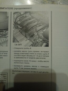

42 минуты назад, Averon сказал:
Во, 1.8 это до мин.
Чот 1,5 литра ... (мож ещё в сухой маслофильтр налилось).....
Век живи и всё равно что то новое узнаешь....
RS у меня в BMW между min и max ровно 17 мм. и 1л. масла.
18 минут назад, Aleksszlat сказал:
А в Логане 30-35 мм))) п.с. если не ошибаюсь. На старенькой Клио примерно такой промежуток был)
Только что, seven777 сказал:
Это ренаулт...он такой...

4 часа назад, Aleksszlat сказал:
Не, ни в чём я не хочу никого уличить, но 1,8л между min и max окуительно много по мне,... (мож 0,8 л.).
На к4м между метками мин-макс 1,5-2 литра по мурзилке. Если щуп на к7м с метками через 40 мм, то и на нем вполне 1,8 литра может быть.

52 минуты назад, coronamark2 сказал:
Да, за то мин как мин. Опустилось до мин - сука стуканул.:D

Только что, Хмыр сказал:
