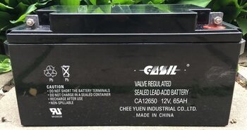

Ищи подобный такому:
Герметичный аккумулятор CASIL CA12650 12V 65Ah
Артикул: 260586871
Вес: 20.5 кг.
Характеристики товара
  • Страна происхождения:
    Китай
  • Напряжение акк. В:
    12
  • Емкость акк. Ah:
    65
  • Вес, гр:
    20500
Выглядит вот так:
