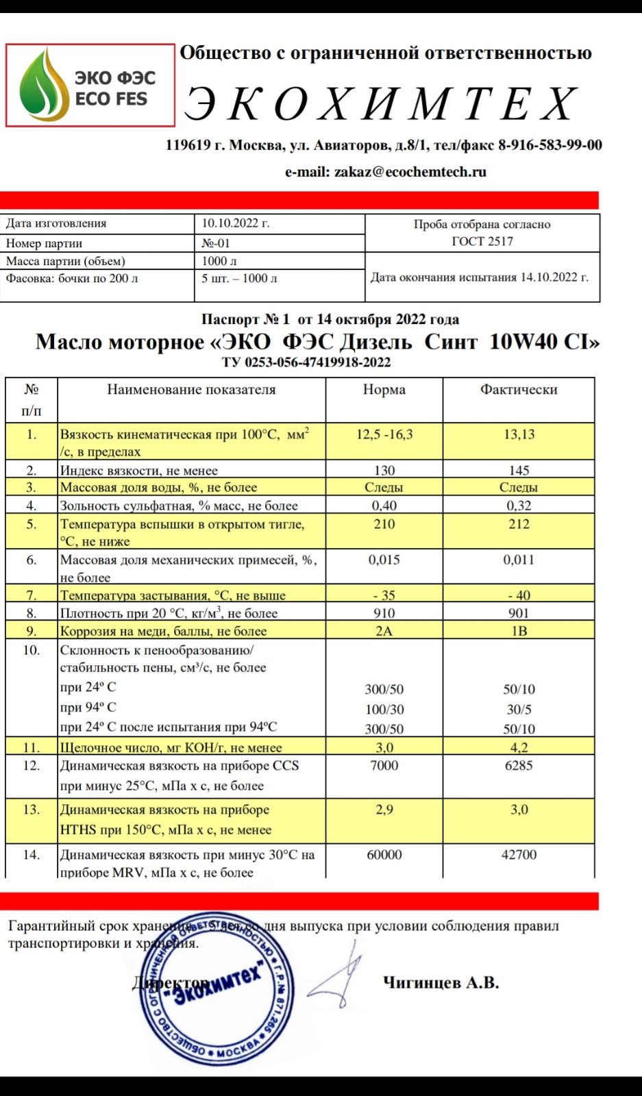

В ТДС на АТФ-ку писец КВ100 и брукф и 5-30 SN писец TBN...
7 минут назад, biguxa сказал:
тоже удивило может эта фича спасает фосфатированного сложного эфира (далее - ФЭС)???
вообщем или лажа....или нано :D
Просто-масло не может быть.....
паспорта интересные, но без протокола испытаний камаза или газа, я такое не залью...
ну чё, РГУ нефти и газа давно пора свой "свечной завод" иметь)))
Изменено пользователем Itseasy
45 минут назад, Itseasy сказал:
Не факт. Может про тесное сотрудничество они и не слышали.
Мы же не слышали про ООО «Экохимтех» - успешно работающего, почти четверть века.
И трудов их не видели.
Очередные студенты недоучки  .
Как можно иметь CI-4   и щелочное число 3   ... Да еще ПДС  (описание) запихнуть в карточку товара CJ-4
Даже  если хотели  делать CJ4   как щелочное  3 !?  Пипец. Арабы улыбнулись.
Хотя стоп! Не иначе масла для электромобиля Москвичка.
6 минут назад, Hanval Rus сказал:
Может там нанотехнологии. :)
1 минуту назад, знаток сказал:
Нанотехнолог же сбежал Чубайс. Что опять!?
5 минут назад, Hanval Rus сказал:
Куппер же бодяжит непонятно что. Может здесь тоже что-то такое.  ЭКО же. :)
14 минут назад, знаток сказал:
Успокоили. Надо лить.  Всё  познаётся в сравнении.  Да ещё ЭКО! Как я упустил. Это сейчас трендец какой тренд.
Масло без углеродного следа. Как Чубайс завещал.
Смотрю на анализ выше, температура вспышки в открытом тигле 212С - мало даже для минерального 10w-40. Может все таки закрытый тигель был?
И правда, почему щелочное число 4.2мгКОН - это не CJ-4, это не CI-4, да и не ACEA C4. Тогда что это?
Hanval Rus кв100 = 13,13сСт, HTHS=3 и это 10-40. Интересно.
5 минут назад, mihail026 сказал:
ЭКО же. :)
