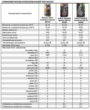

31 октября 20224 г Популярное сообщение Закреплён Sintec Platinum 5W-30 ACEA A5/B5 свежее за анализ спасибо автолюбителям Ойл Клуба Fktcrc, m724, Tattoed.arm, Stans, F1reF0x, Maxxixx, Dori@n127, Inzhener, autosachs, Vyacheslav Tyumen, fareastwood, AlexKot, resh, wowanium, Евген48, Averon, _AI_, Nemo1980, yurok, djban. Образец закупал и отправлял в лабораторию Fktcrc, за что ему от нас спасибо! Вскрытие образца в лаборатории УРЦТЭиД: (описание torcon) Масло заявлено как: API SL; ACEA A5/B5-16. 1) Вязкость при 40С, при 100С, динамическая вязкость CCS=4487 - действительно соответствуют стандарту SAE 5W-30. Как у ACEA A5/B5 масел. 2) Щелочное число = 10,95мгКОН - высокое. Синтек обладает хорошими моющими нейтрализующими свойствами. Есть запас для длинного интервала смены. Должен неплохо отработать при случайных заправках некачественным топливом. 3) Зольность сульфатная = 1,13% - низкая, для такого полнозольника. При высоком щелочном 10,95, низкое содержание золы 1,13%. Это хорошо. 4) Температура вспышки = 230С - не смотря на то, что это низковязкий гидрокрекинг, термостабильность у него приличная. (Возможно здесь все таки есть немного ПАО.) 5) Тоже самое говорит и NOACK - испаряемость масс в течении 1 часа при температуре 250С, показала низкий процент летучести 8,5%. Хороший результат, так как у масел ACEA A5/B5 в основном 11-13%. 6) Вязкость имитации холодной прокрутки стартером при -30С = 4487 - ниже, чем обычно у масел A5/B5 (5500-5600мПас). На Синтеке зимой крутить стартером будет легко, морозов до -30С оно не боится. 7) Температура застывания -42С - стандартная для масел 5W-30 этого класса. Запас для эксплуатации в морозы у него есть. 8) Содержание серы = 0,214% - не высокое. Хороший знак. В первых, это говорит о хорошо очищенных базовых маслах с низким содержанием серы. Во вторых пакет присадок хоть и не узнаваемый, а серы мало - то есть присадки явно современные. 9) Пакет присадок не известный, скорее всего китайский. Но видно неплохой, раз мало серы, золы итд. Содержит органический молибден для экономии топлива и тишины работы двигателя. Противоизносные присадки на основе фосфора и цинка, моющие присадки на основе кальция. Весь джентельменский набор который нужен маслу, присутствует. ИК спектр Фурье говорит о том, что масло на гидрокрекинге VHVI. Вывод: Хороший бюджетник для американских, корейских, японских автомобилей. В морозы не подведет. Термостабильность при высоких температурах хорошая. Угорать сильно не должен (если это зависит только от масла и смотря какой двигатель). Нежелательных включений в виде серы и золы по минимуму. Вполне безопасно для современных автомобилей. За 1600 рублей канистра, народ его точно полюбит. Единственное что не понятно, какой пакет присадок и реально ли он этого стандарта. Такие ACEA A5/B5, мы еще не встречали. В общем это предмет для обсуждения. (описание torcon) (описание Dimmy) Масло заявлено как: API SL; ACEA A5/B5-16. 1) Масло имеет полное право именоваться 5W-30 2) Вязкость при 100С = 10,34 сСт - в пределах привычных 9,5-10,5 сСт для масел SAE 30 A5/B5, что обеспечивает баланс защитных и энергосберегающих свойств 3) Индекс вязкости = 166 - нормальный, что говорит о стабильной работе данного масла в широком температурном диапазоне для вязкости 5W-30 4) Щелочное число = 10,95 мг КОН/г - высокое, говорит о хорошем запасе моюще-нейтрализующих свойств и приличном ресурсе данного продукта 5) Кислотное число = 1,30 мг КОН/г - низкое, что обеспечивает хороший запас для роста по мере падения TBN 6) Зольность сульфатная = 1,13% - невысокая для полнозольника: говорит о том, что при сгорании масла нагара будет немного 7) Температура вспышки в о.т. = 230С - нормальный результат, который говорит о том, что легких фракций в масле нет, намек на невысокую склонность к угару 8) Испаряемость масс NOACK = 8,5% - отличный результат, который говорит о том, что масло не должно сильно расходоваться в моторе на угар 9) Температура застывания = -42С - нормальный результат для гидрокрекингового масла 5W 10) Вязкость имитации холодной прокрутки CCS при -30С = 4487 мПас - отличный результат, с запасом удовлетворяющий требованиям SAE 5W (<6600 мПас); можно смело пускаться даже при -32-33С 11) Содержание серы = 0,214 - серы мало, что говорит о пакете присадок на салицилатах Кальция и чистой базе 12) Пакет присадок Richful RF6176 SN в рекомендованной концентрации (8,5%) для масел API SN + бустер щелочного числа на базе сульфонатов Кальция. Противоизносные присадки на основе соединений Фосфора и Цинка + органический Молибден в качестве модификатора трения для снижения износа и расхода топлива. Моющие присадки на основе соединений Кальция. ИК спектр Фурье говорит о том, что масло на гидрокрекинге VHVI. Вывод: перед нами синтетическое моторное масло 5W-30, произведенное по рецептуре Richful API SN, от отечественного производителя Sintec. По заявлению производителя, оно отвечает ACEA А5/В5. По анализу все очень хорошо: защитные, моющие, низкотемпературные и энергосберегающие свойства - на уровне именитых аналогов. Еще отметим хороший NOACK и все это по доступной цене. Из минусов: маловато дисперсантов для ресурсного продукта и не факт, что масло на пакете Richful RF6176 API SN отвечает всем требованиям ACEA A5/B5. Увидим отработки - сможем говорить о данном продукте более предметно. (описание Dimmy) Артикулы коды для заказа в интернет магазинах: 801988 - Sintec Platinum SAE 5w-30 API SL, ACEA A5/B5 1 L 801989 - Sintec Platinum SAE 5w-30 API SL, ACEA A5/B5 4 L

2 ноября 20224 г Только что, fareastwood сказал: Масло соответствует ACEA A5? нет. поэтому 1 минуту назад, fareastwood сказал: Ты народ за нос не води. А лучше читай эту тему внимательно, а не первую и последнюю страницу и если есть что сказать против, аргументируй, если сумеешь... Не сумеешь, значит согласен, что тут АСЕА и не пахнет. Обычный SN, сдобренный сульфонатом кальция, который вообще то дополнительно на фиг не нужен в этом масле
2 ноября 20224 г и лучше, если кто то хочет поспорить, то очень просто зайти в сводные таблицы, выбрать на 100 % АСЕА и посмотреть спектры.
