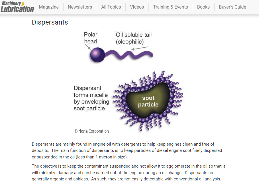

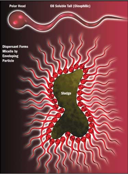

Вывод: перед нами синтетическое моторное масло 5W-30, произведенное по рецептуре Richful API SN, от отечественного производителя Sintec. По заявлению производителя, оно отвечает ACEA А5/В5. По анализу все очень хорошо: защитные, моющие, низкотемпературные и энергосберегающие свойства - на уровне именитых аналогов. Еще отметим хороший NOACK и все это по доступной цене. Из минусов: маловато дисперсантов для ресурсного продукта и не факт, что масло на пакете Richful RF6176 API SN отвечает всем требованиям ACEA A5/B5. Увидим отработки - сможем говорить о данном продукте более предметно. (описание Dimmy)
