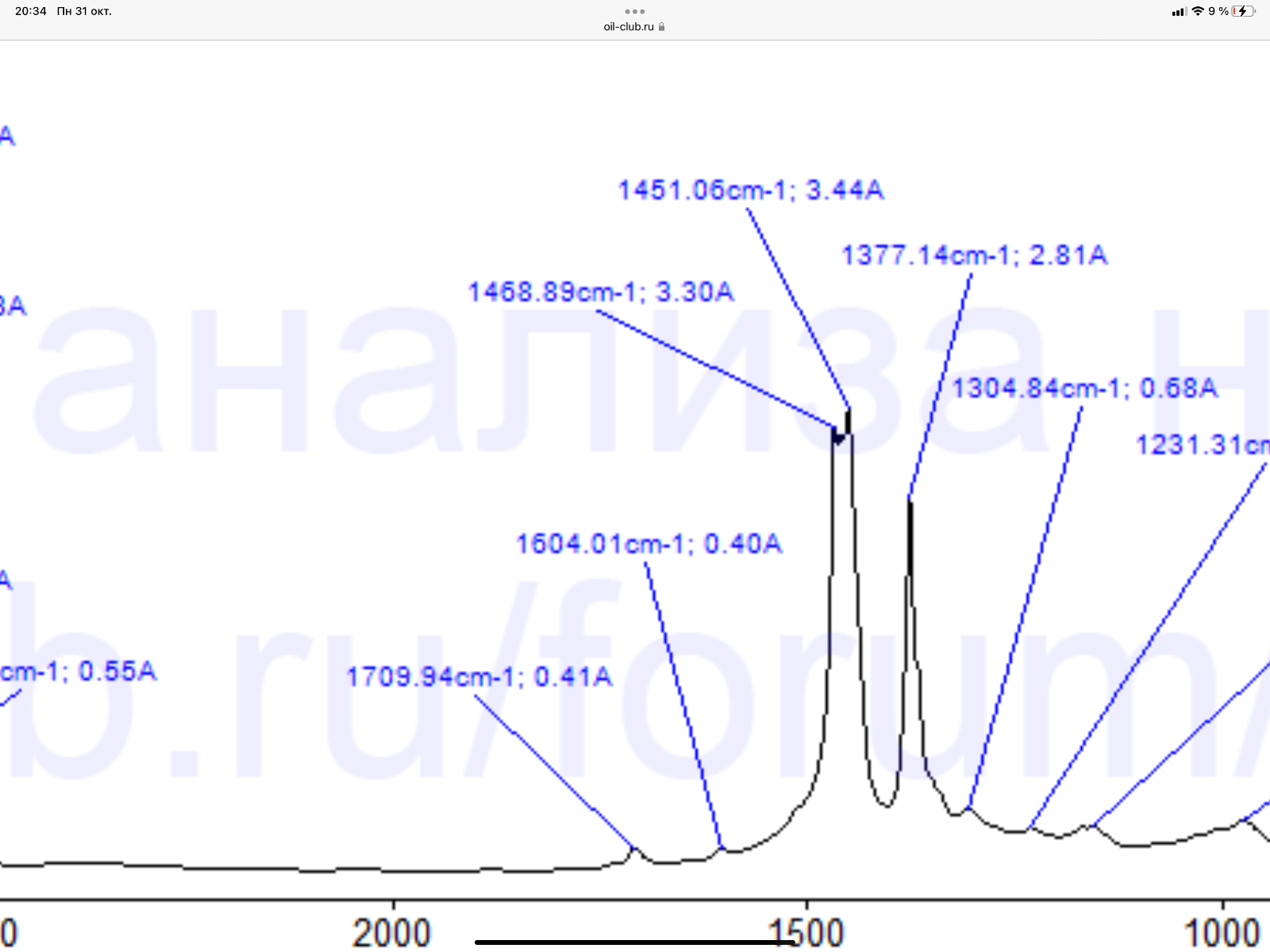

ИК спектр Фурье говорит о том, что масло на гидрокрекинге VHVI.

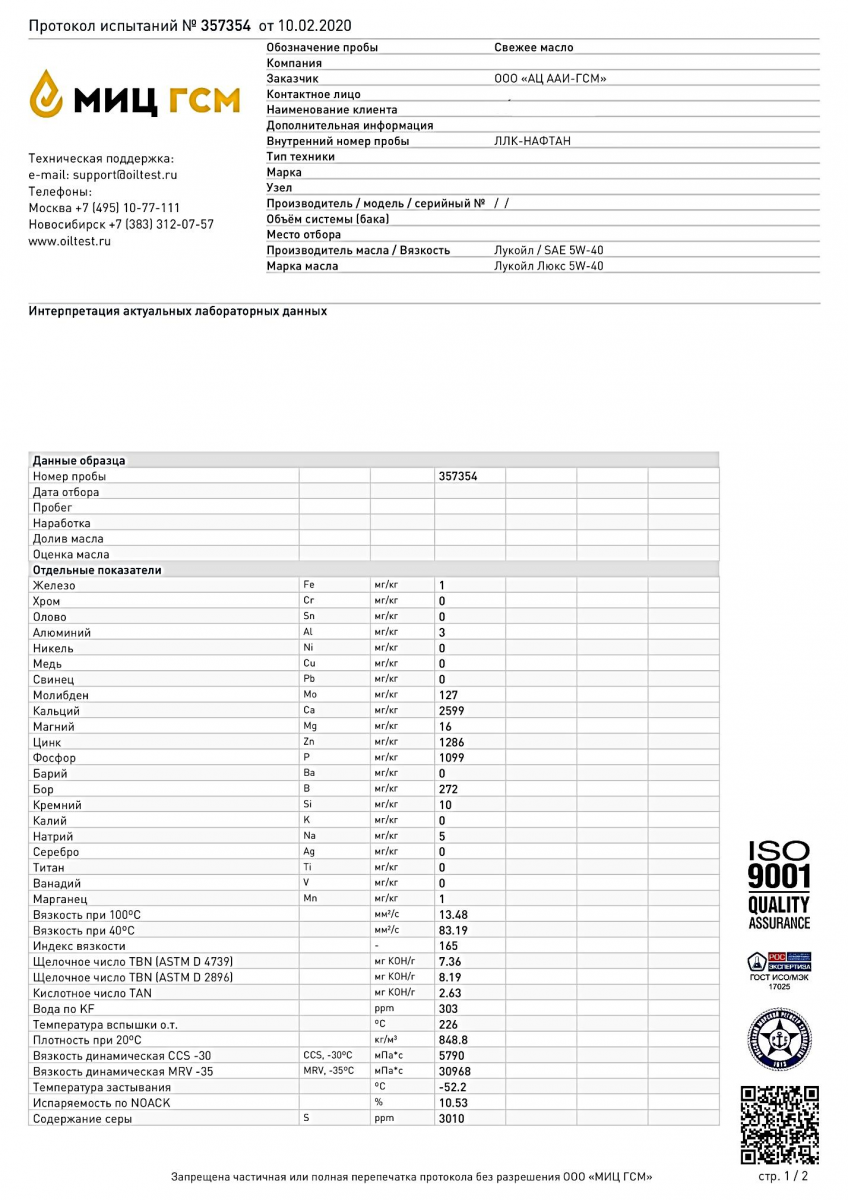

Смотрим на анализ Синтека на китайских присадках и смотрим сюда и голосуем что лучше)))
A56C378B-A08B-4E0C-B51D-EA80E2E1F849.thumb.png.a263573e6a9bee37bbe8521314bf627c.pngDB8A8CFF-71DF-422F-B920-CC9B9B9B3FC5.thumb.png.b19f46420cf77a22565eeb8722aef884.png

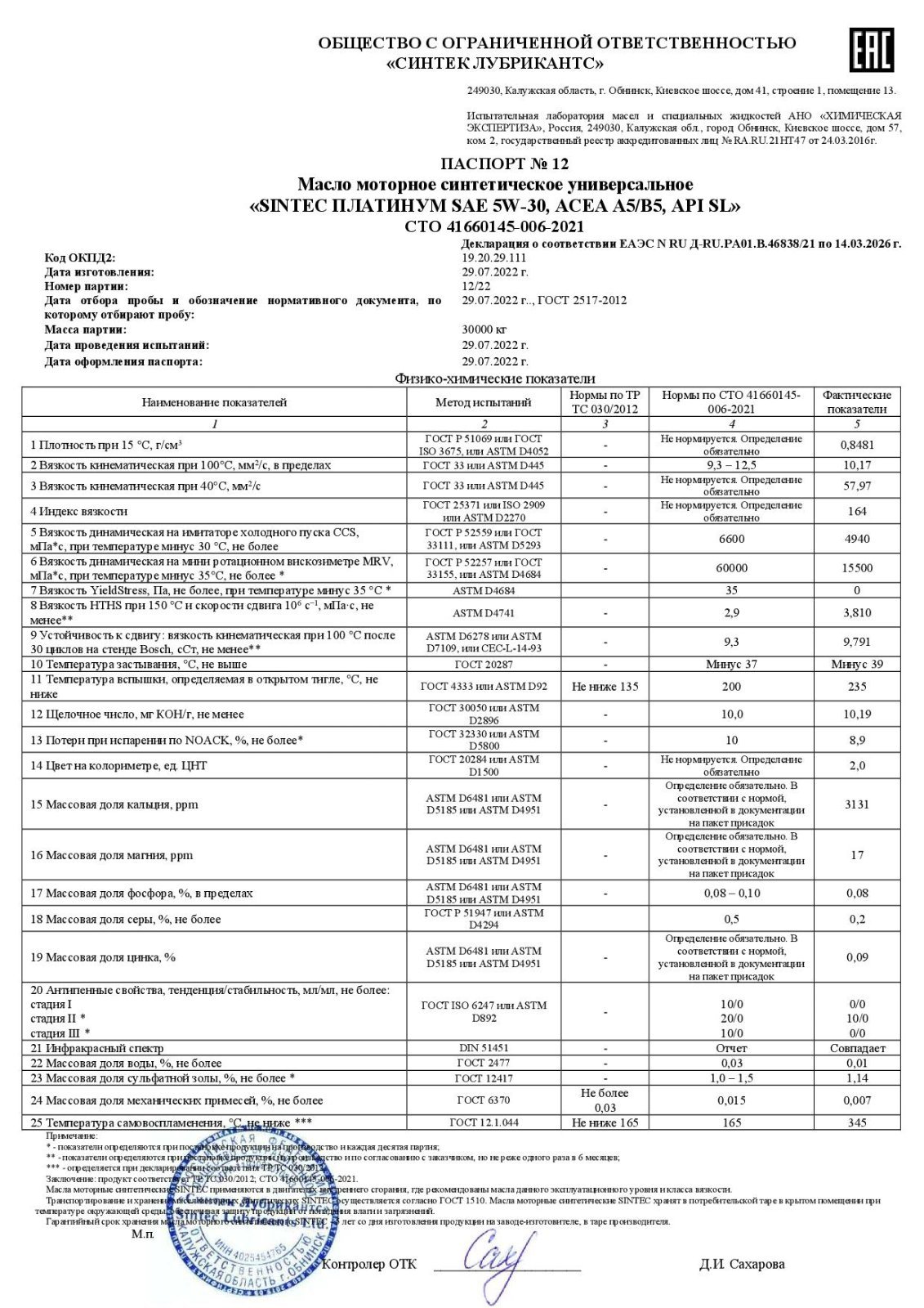

залил сабж 12й партии в батин PNDA
1378906098_12-22SINTEC5W-30A5SL(29072022).thumb.jpg.7d2e173ba2e4a2c3cac79098cc70fc19.jpg
с осени 13г. неизменно заливалось ФФФ 5W-30, замена раз в год по осени, годовой пробег 10-11 т.км. при средней ~ 35 км/ч
весной снова сабж залью без замены м.ф. и фиолетово А5 сабж или неА5, вязкозтные хар-ки как у ФФФ, а за полгода/5 т.км. оно в хлам не укатается.
цена по акции - подарок, 1500 за 5л.

А вот еще для взрыва мозга))) http://autoengineer.org/aai-gsm/rezultaty-ispytanij-gsm-proizvodstva-llk-naftan1/o-rezultatah-ispytanij-novogo-paketa-prisadok-motornyh-masel-ra-4525-sooo-llk-naftan.html?ysclid=l9x3g7scmi531492527
Ура!!!! Бор еще насыпали!!!
Ой, нет, этож ЛЛК-Нафтан. Фуууууууу:D
