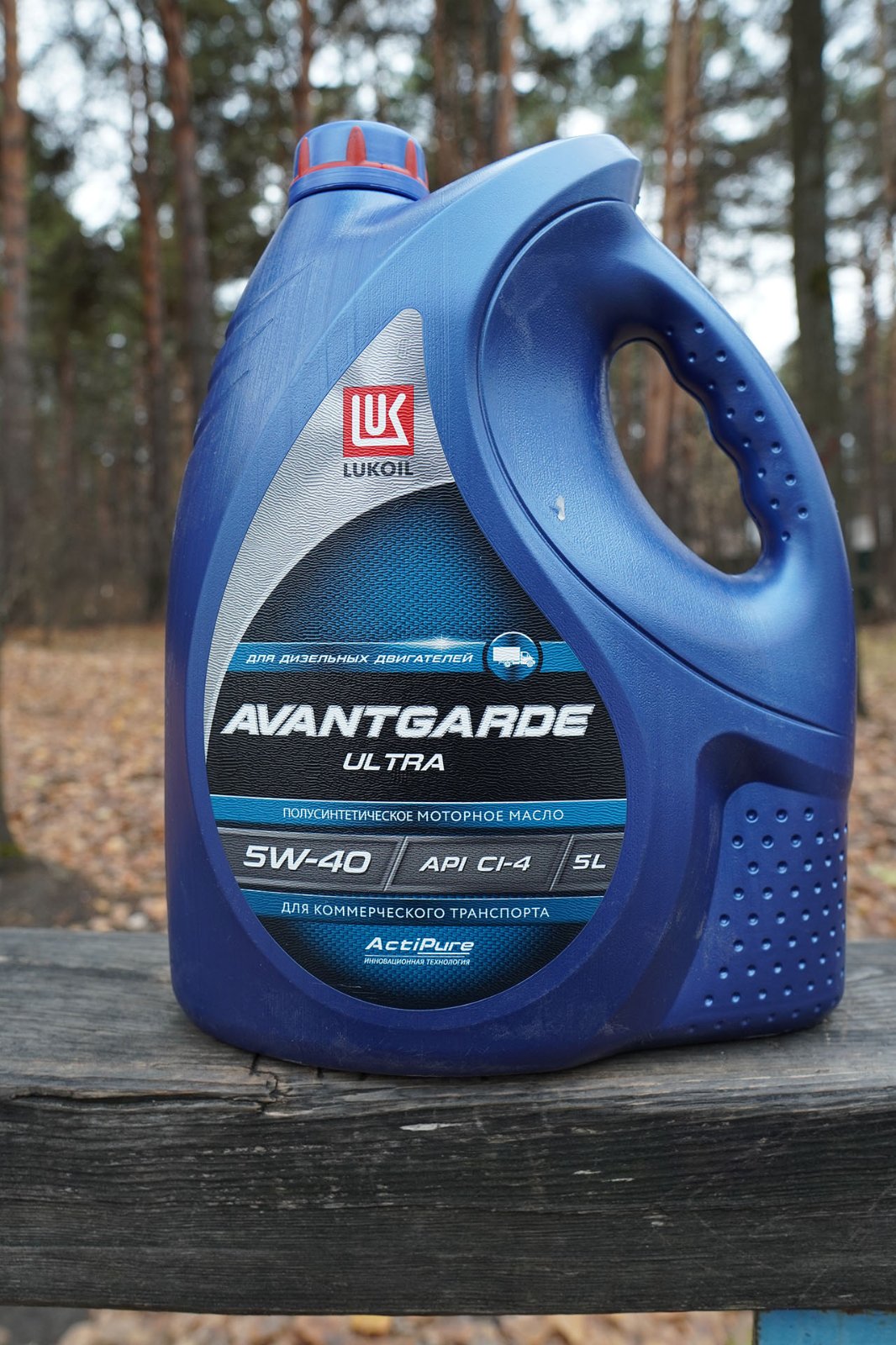

31 мая 201313 г Закреплён Lukoil Avantgarde Ultra 5W-40 API CI-4 API SL Lukoil Avangard Ultra 5W-40.pdfСпецификации: API CI-4/SL, ACEA E7, ПАО «Автодизель» (ЯМЗ), VOLVO VDS-3, Renault VI RLD-2, Cummins CES 20078, MB 228.3, Deutz DQC III-18, ПАО «КАМАЗ», Mack EO-N, MAN M 3275-1, MTU Oil Category 2, Caterpillar ECF-2/1-a, JASO DH-1Техническая документация: tds_474_l_rus_lukoil_avantgarde_ultra_5w-40_26.01.2023.pdf TDS_AVANGARD_ULTRA_2005_rus_v1.2_05.08.2015.pdfhttp://www.lukoil-masla.ru/products/commerce/motoroils/00057/ Артикулы для заказа в интернет магазинах: 19511 - Lukoil Avantgarde Ultra 5w40 API CI-4 API SL 5L 1595288 - Lukoil Avantgarde Ultra 5w40 API CI-4 API SL 5L 1559623 - Lukoil Avantgarde Ultra 5w40 API CI-4 API SL 18L 1595286 - Lukoil Avantgarde Ultra 5w40 API CI-4 API SL 18L 3052069 - Lukoil Avantgarde Ultra 5w40 API CI-4 API SL 21,4L 19513 - Lukoil Avantgarde Ultra 5w40 API CI-4 API SL 50L 1595287 - Lukoil Avantgarde Ultra 5w40 API CI-4 API SL 50L 3037288 - Lukoil Avantgarde Ultra 5w40 API CI-4 API SL 216,5L Лабораторные анализы - Свежие - VOA oil-club.ruLukoil Avantgarde Ultra 5W-40 Лукойл Авангард Ультра 5W-40Лабораторные анализы - Отработки - UOA oil-club.ruЛукойл Авангард Ультра 5W-40 отработка на Toyota Land Cruiser 105 1HZ после 8600км Lukoil Avantgarde Ultra 5W-40 отработка на Toyota Land Cruiser 100 diesel после 9.350км Лукойл Авангард Ультра 5W-40 API CI-4 API SL на Toyota Curren после 6000км
