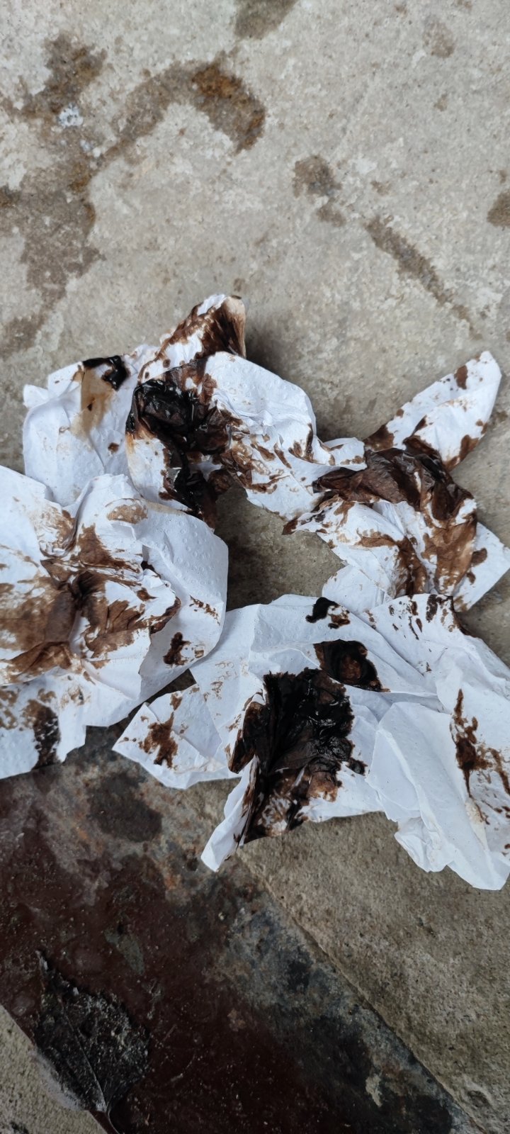

Эксперимент с маслами Cupper остановлен.
Осталось, пару флаконов дихлофоса впрыснуть в мотор и снаружи святой водой, выгнать всех грязных бесов. И мотор очистится)))
5 часов назад, DRON 33 сказал:
Дмитрий_ а ты ведь раскоксовку в горшки не использовал, только через масло мыл?
Присоединяюсь к вопросу. Раскоксовку без заливки жижи в цилиндры -деньги на ветер.
Дмитрий_ а ты случаем осадок из поддона не выбросил, может сохранил? Можно было бы в баночки для анализов разложить и проверить действие различной химии, например растворитель 646, ксилол, скипидар и тд. Посмотреть на какой сгустки сдадутся и растворятся.
Вот я на таком же моторе czda ,делал раскаксос с пеной в цилиндры ,и с добавкой в масло ! Пробег был 70 т.км.   масло до 60 т.км было дилерский vw  он же Лукаша 5w40  502 допуск ! Замена масла была 6-7 тыщ !
Изменено пользователем Octan A7
12 часов назад, DRON 33 сказал:
Не делал. Поршни сверху чистые были. Какие они сейчас не знаю :D
7 часов назад, skorp777 сказал:
Так поршни сверху чистые были:pardon:
Зачем в цилиндры заливать, когда чисто там?
5 часов назад, Pechnik сказал:
Сохранять не стал.
23 минуты назад, Дмитрий_ сказал:
Ясно. Ну раскокс сверху это не только красивые поршни :)
22 минуты назад, Дмитрий_ сказал:
Колечки расшевелить, компрессионные и маслосьëмные :praising:
6 часов назад, skorp777 сказал:
Плюсую! пока не промыл через верх результат был нулевой!
