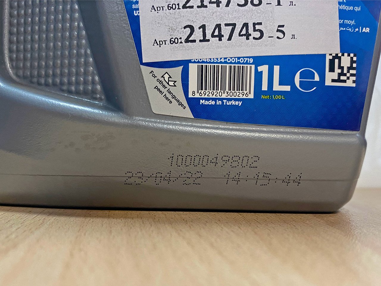

Opet Fulltech 5W-30 API SN свежее
Opet Fulltech 5W-30 API SN свежее за анализ спасибо товарищу Nikulum.
Образец для анализа закупал Nikulum в компании ОнлайнТрейд.

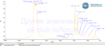

ИК спектр Фурье говорит о том, что масло на основе гидрокрекинга VHVI + вероятно небольшое добавление ПАО (около 10%).
Вывод: перед нами типичное масло уровня VW504/507 на пакете Infineum P6080A от турецкого производителя. По анализу все отлично: защитные, моющие, энергосберегающие и низкотемпературные свойства - на ожидаемо должном уровне, в т.ч. благодаря добавлению ПАО (10-20%) и эстеровой антиокислительной добавки в рамках рецептуры. Хороший NOACK, много дисперсантов, повышенные антиокислительные свойства, большой ресурс - его сильные стороны. (описание Dimmy)
