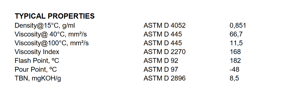

Масло заявлено как: API SN, ACEA C3; MB 229.51, VAG 504\507, Porsche C30, BMW LongLife 04.
1) Масло может полноправо именоваться 5W-30
2) Вязкость при 100С = 11,43 сСт - чуть ниже привычных 11,5-12 сСт у многих аналогов SAE 30 уровня С3, но при этом заметно выше лукойловских 10 сСт, поэтому к необходимому уровню HTHS не менее 3,5 мПас тут вопросов минимум
3) Индекс вязкости = 165 - нормальный результат для масел 5W-30; говорит о том, что масло работает в широком температурном диапазоне и произведено преимущественно на густой базе для минимизации загустителя
4) Щелочное число = 8 мг КОН/г - среднее, говорит о достаточном запасе моюще-нейтрализующих свойств
5) Кислотное число = 2 мг КОН/г - ни высокое, ни низкое - нормальный показатель: запас для роста по мере падения TBN есть
6) Зольность сульфатная = 0,85% - чуть выше требуемых 0,8% для продукта С3, но мы регулярно видим небольшое превышение норматива у масел данной рецептуры - вопросы, скорее, к Infineum, а не к Opet
7) Температура вспышки в о.т. = 242С - отличный результат, который говорит о том, что легких фракций в масле нет, как и вопросов о его термостабильности
8) Испаряемость масс NOACK = 8,5% - хороший результат для преимущественно гидрокрекингового масла (норматив МВ229.51 (<10%) выполнен с запасом), который говорит о том, что масло не должно сильно расходоваться в моторе на угар
9) Температура застывания = -46С - нормальный результат для масла 5W
10) Вязкость имитации холодной прокрутки CCS при -30С = 6025 мПас - норматив (< 6600 мПас) сдан
11) Содержание серы = 0,178 - серы мало, что говорит о современном пакете присадок и чистой базе
12) Противоизносные присадки на основе соединений Фосфора и Цинка. Моющие присадки на основе соединений Кальция + беззольный дисперсант на основе сукцинимида Бора
13) Окисление = 12 - говорит о наличии сложноэфировой (эстеровой) добавки, которая выполняет антиокислительную функцию.

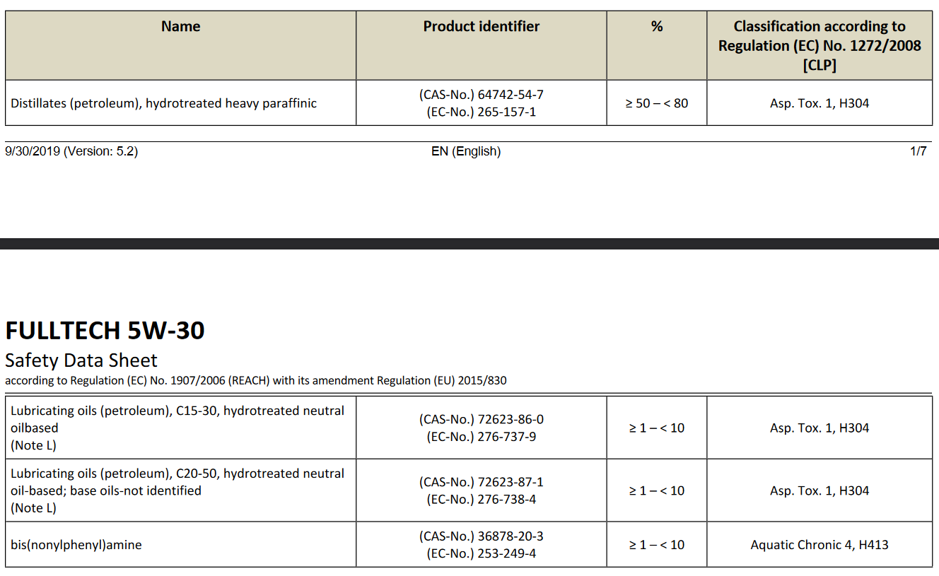

ИК спектр Фурье говорит о том, что масло на основе гидрокрекинга VHVI + вероятно небольшое добавление ПАО (около 10%).
Вывод: перед нами типичное масло уровня VW504/507 на пакете Infineum P6080A от турецкого производителя. По анализу все отлично: защитные, моющие, энергосберегающие и низкотемпературные свойства - на ожидаемо должном уровне, в т.ч. благодаря добавлению ПАО (10-20%) и эстеровой антиокислительной добавки в рамках рецептуры. Хороший NOACK, много дисперсантов, повышенные антиокислительные свойства, большой ресурс - его сильные стороны. (описание Dimmy)

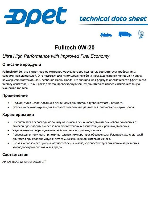

Ждём анализ 0в-20 и можно делать выводы о производителе. Пока неплохо
7 минут назад, and2949 сказал:
Ждём анализ 0в-20
Их два ))
2022-10-05_13-37-40.thumb.jpg.b7a021b8d91ef8993dfdcbc46d59c48e.jpg2022-10-05_13-37-57.thumb.jpg.e0328ec40fd0a5a782a100afb05fe399.jpg
