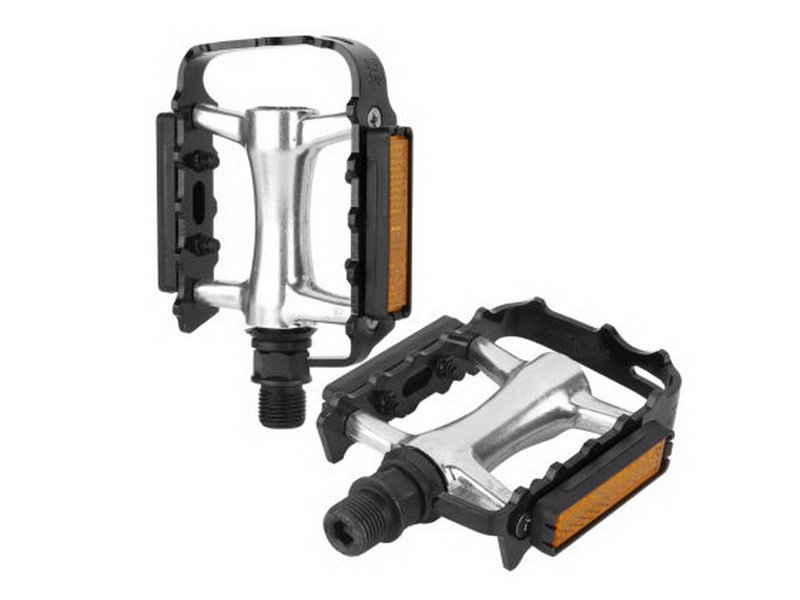

Педали на промподшипниках под туклипсы WELLGO M20
Артикул: pdwm20
7лет и в хвост и в гриву, а им хоть бы что !
wellgo-m20-3.thumb.jpg.9307f7ddea4ae8ad562f3ea87d574c62.jpgwellgo-m21.thumb.jpg.7a0c27a6d157319b48dc178c6635dade.jpg
20171026094619.thumb.jpg.7752996d23ca2b8a0d0eaf2b28843116.jpg5d9b321efcff6511190740cf97f73cb2.thumb.jpg.1184bf431d1fd0dd76df2ee173550b73.jpg
Педали Wellgo с промподшипниками M20 под туклипсы со световозвращателями.
  • Для установки туклипса нужно снять передний световозвращатель.
  • С внешней стороны педали промподшипник, возле резьбы — подшипник скольжения
  • Ось: Cr-Mo сталь
  • Резьба: 9/16″(14,2 мм)
  • Корпус: алюминий.
  • Рамка: алюминий.
  • Цвет: корпус — некрашеный алюминий, рамка черная
  • Масса: 350 гр.

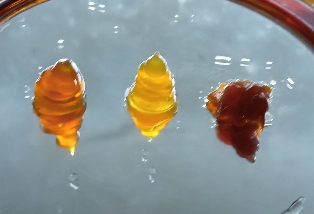

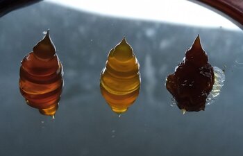

Для адептов "святого велосипедного кальция" и прочих водостойких смазок, которые якобы защитят узел от воды надолго. Провел колхозный эксперимент. Нанес на стеклянную поверхность обычную литиевую смазку NLGI 2, Смазку на безводном кальцие NLGI 2 и солидол жировой (гидратированный кальций NLGI 3).
1 этап: прямая струя воды из под крана средней интенсивности 10 сек, температура около 17°С
2 этап: такая же струя теплой воды, температура около 50°С
3 этап: струя из чайника после закипания
Никакой особой критичной разницы в стойкости к воде между литиевой смазкой и безводным кальцием не обнаружено. Обе смазки практически полностью сохранили форму и объем. Солидол деформировался уже от холодной воды, а от кипятка предсказуемо утек.
Личный мой вывод. Особо не париться по поводу выбора смазок для узлов велосипеда... Любая смазка которая есть в гараже - отлично подойдет и от износа и от влаги, и даже солидол который проверен десятилетиями и при температуре до 60 градусов работает нормально... Кстати смазки на безводном кальцие нам суют всякие Шиманы и Моторексы под видом "специальных" за неразумные деньги, хотя сами смазки и сырье для них дешевле обычных литиевых в изготовлении.

Вы уж пожалуйста с именами, паролями и явками. А то как в рекламе, безродные смазки сравниваете. И кальций это не диагноз. Экстраводостойкий Амблигон литиевый, да и вообще литиевые смазки с окисью цинка отличаются водостойкостью. Есть еще антикоррозионные свойства, которые у кальциевых смазок не отнять. А сравнивать надо конечно же конкретные смазки, а не сферические с таким-то загустителем.
Только что, SL1 сказал:
Намеренно не указывал бренды и коммерческие названия... Волшебные "молекулы Castrol" существуют только в рекламных буклетах, химические и физические сфойства веществ не зависят от лейбла.

Замена обязательна, но ее частота зависит от конструкций узла. Например есть втулки с дополнительной резиновой манжетой которые и через 10 лен в норме а есть просто шайба вокруг конуса где есть зазор, там через год уже грязи полно и никакая супер-пупер смазка не поможет.
2 часа назад, anyway сказал:
Тогда испытания ниачом.
Химические и физические свойства СМАЗОК очень сильно зависят от состава, и потому сравнивать "литиевую" и "кальциевую" бессмысленно. Иные литиевые чисто механически на порядок более волостойки, чем иные кальциевые, за счёт вязкости и консистенции.
Ну и конечно поведение смазок необходимо сравнивать в условиях эксплуатации. В промышленности их сравнивают по вымыванию из вращающегося подшипника, например.
