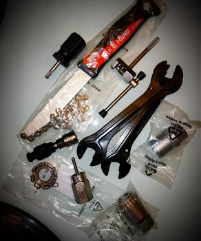

Закупился инструментом ,эх, скоро как всё смажу  ! :D

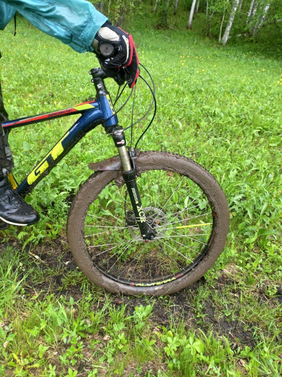

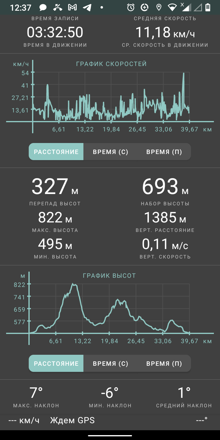

Немного страшных фото, для демонстрации условий. Водное купание обычно меньше - при переезде речек, но один-два раза в год случается и такое купание, иначе не отмыть!
