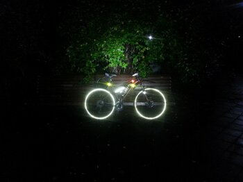

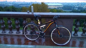

У меня стоят и крылья и брызговики и электричество есть. :D

Свет это правильно.
По раме и вилке вроде хартейл, а по шинам больше на Швальба Марафон для турингов смахивает, это они любители светоотражающие полосы клеить.
