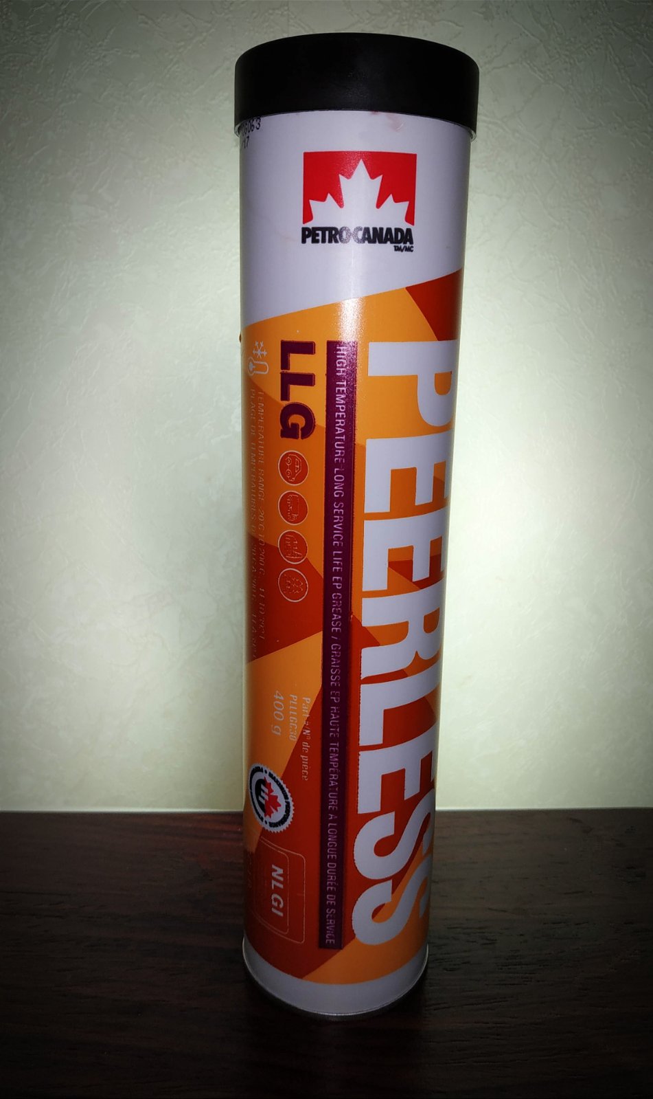

Поскольку у меня велосипед ещё не бюджетней чем у PhD  пришлось купить смазку ещё лучше. :D
1659959614407.thumb.jpg.402baf5ad779579731b05d31f4ecb405.jpg1659959614381.thumb.jpg.4f45b4381748f50d348a4117aacea0ae.jpg
1659959948359.thumb.jpg.8ba0ec8e7511147967b39c05ef83f697.jpg3-1660407896331.thumb.jpg.c1495cb2f1d2dbbec92dd022b9189007.jpg
В каретку на пром подшипниках CHEVRON ULTI-PLEX SYNTHETIC EP 1.5 пойдёт ?
Изменено пользователем dantist
15.08.2022 в 17:49, Paralon сказал:
Все правильно, для приличного вела нечего солидол юзать, когда есть подходящие сульфонат кальциевые мази, но далеко не все из них выдержали лютый тест бауманского велоклуба на коррозионную стойкость кареточных подшибосов))
