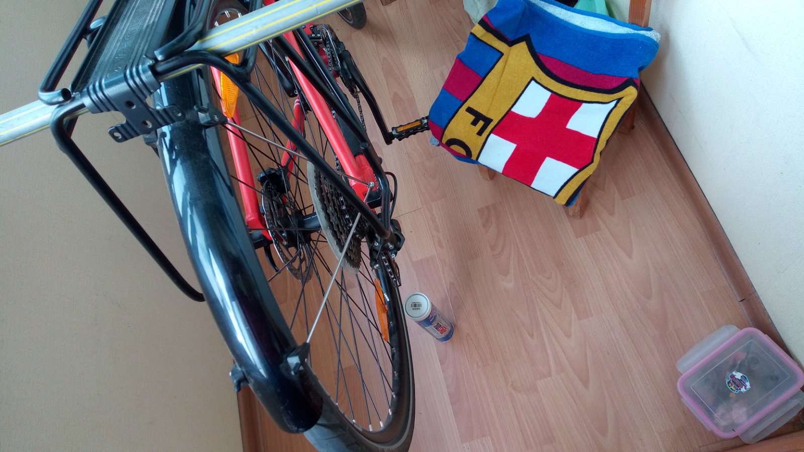

Сегодня +31с и во избежание перегрева мотора вместо велобробега провел небольшое ТО - регулировка заднего 11ск переклюка Шимано хт м8000 и подшибосов задней втулки.
Вроде не овердофинга Амлойла в шимановскую насыпь закладывал, но через хорошие уплотнения/сальники втулки мазь вылезла наружу, пришлось открутить спецключиком Центрлок дискового тормоза и кассеты, чтобы почистить наружи втулку от убежавшей смазки.
Для сравнения со сток шимановской смазкой наружу ничего не вытекало, чисто символически тодько слегка отпотевало.
