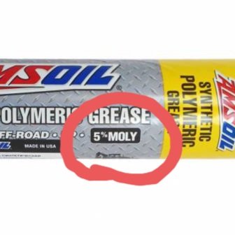

Но вот это приданное меня смутило сильно;
Боязно, что если оно насыпано не в виде органического соединения, то подшипники за такой подгон спасибо не скажут.

Согласен, тоже размышлял над этим, вроде как по феншую пластинчатые частицы молибдена в подшипниках качения ни к чему. Но по факту никаких негативных эффектов не заметно. На одном веле 10 тыс прошли втулки, на другом 15 и отлично себя чувствуют, весело крутятся. Меняю раз в 3-5 тыс с полной промывкой очистителем тормозов в баллоне
