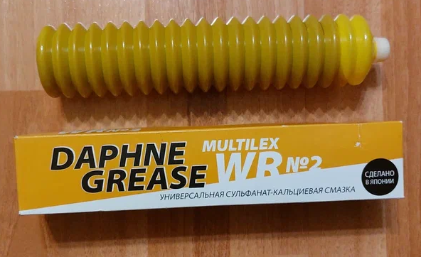

10 часов назад, SL1 сказал:
Идемитсу
Искуситель. Заказал. ₽743 в автодок.
Потом расскажу как она.
А вот упаковка, по виду, правда удобная.
Попробую ей ещё и вилку внутри смазать. Если ок, то не придётся отдельно для вилки что-то искать.
P.S. 400 граммов это конечно много, так что могу делиться
2 минуты назад, Maxxixx сказал:
Япошки любят такие упаковки НСК, Куодо юши и пр.
Сограждане, с выбором консистентной смазки, с лёгкой руки @SL1 закончено :yahoo:.
Всем, а в особенности @SL1, огромное спасибо! :beer:
image.thumb.png.b6f9e6c1ea0dad11341e54142e3ac73c.png Японский дорогой солидол :sarcastic:
