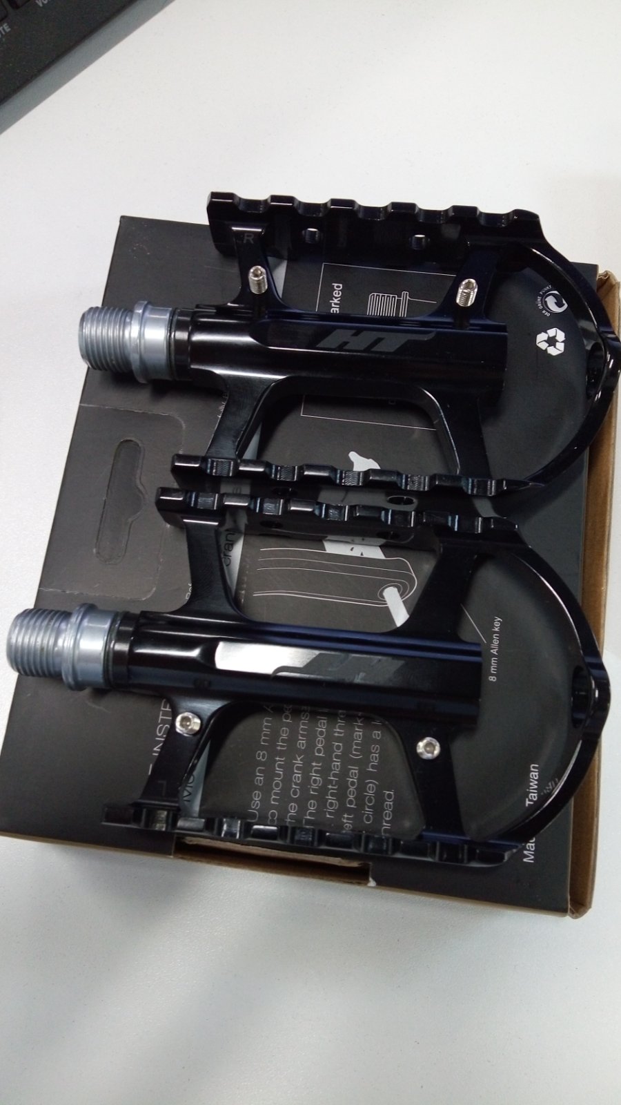

К сезону велос начал готовить, прикрутил новые грипсы и "топталки", да как то в - 2с мазь в подшипниках новых небюджетных педалей в сопли замерзла)))
Такое впечатление, что Тайвань вообще про мунус по Цельсию не в курсе))  хотя и производят 3/4 брендовых велосов в мире.
На другом велосе контактные педали вполне легко вращаются, правда я их уже успел Амсойлом пересмазать после 1го сезона.
