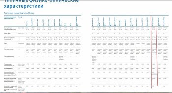

Взял Лукойл, спасибо, думаю для моих нужд за глаза. И цена радует.
Оффтоп. А не доверие к лукойлу мне кажется только у самых упёртых осталось. Уже давно на их масла перешёл, хуже не стало)
20 минут назад, nakim сказал:
какой именно взял ттх глянем.
20 минут назад, Андреас сказал:
lukoil uniflex 2-150
https://lukoil-masla.ru/ru/products/ProductCard/lukoil-unifleks-1-150-2-150-3-150

я бы на твоем месте взял бы  lukoil uniflex : 3-150
, а потом бы добавил  Тотек МК 03- и получил бы на выходе  lukoil uniflex 2-150 полусинтетику смесь минералки и ПАО+ПОЕ, понизилась бы итоговая вязкость до 130-140сст- но при этом я бы получил уверенный минус 30-35+ эстеровые и ПАО компоненты они бы лишь улучшили окислительность и термостабильность смазки.
Чистый lukoil uniflex 2-150- особо не поразводишь без потери консистенции.
