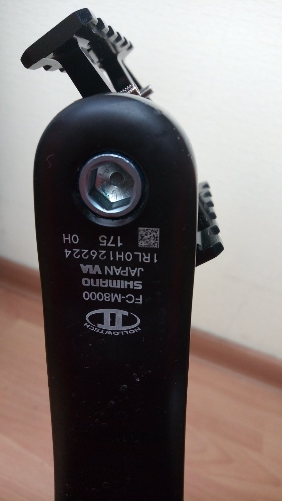

Кст, по резьбам для педалей, у когл-то они закисают и потом на люминьшатунах резьба "улетает".
Я резьбу мазнул Амсойлом. Считаю фиксатор резьбы Локтайт в данном случае перебором))
Шестигранник огромный у этих педалей, запросто можно и 100Нм затянуть)))
В нынешних реалиях даже страшно представить сколько стоях ХТ шатуны))
Изменено пользователем PhD
45 минут назад, PhD сказал:
Huskey 2000 попробуй. На озоне в 5г пакетах цена вкусная. Пока есть! Мазь очень достойная
54 минуты назад, Vasek555 сказал:
Резьбы мазать?
Моя практика показывает, что и хвс100 и водостойкий Амсойл на авто в резьбах подвески в условиях реагентов Мск отлично работает

Главное Амсойл под рукой и резьбу не задрать в кованном шатуне, который 1 стоит как велик из Ашана))
