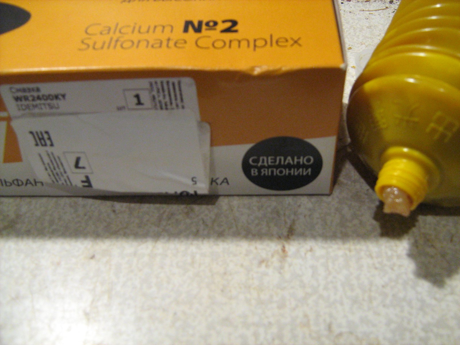

3) IDEMITSU WR2400KY Daphne Multilex WR 2 -- гидрокрекинг масло 90 сСт в сульфонате кальция (сделано в России, надо испытывать, есть подозрения)
Есть подтверждение производства в России?

1 час назад, SL1 сказал:
При получении увидел надпись на коробке "Сделано в России", отложил в дальний угол. Сегодня вечером откопаю и почитаю, сфотаю.

3 часа назад, oil4054 сказал:
5 часов назад, SL1 сказал:
Я у себя ни чего такого не увидел, правда на MP №0.

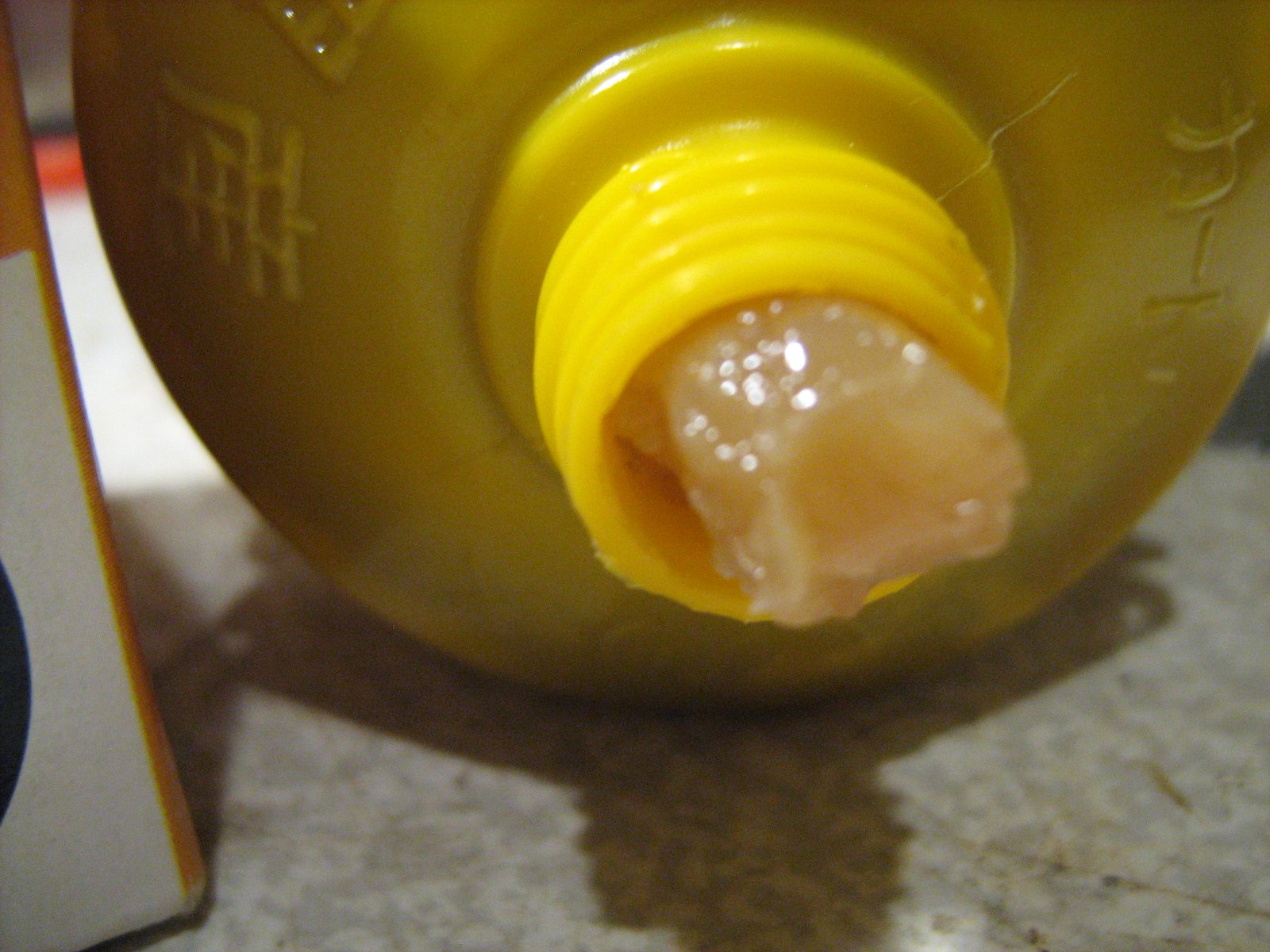

12 часов назад, SL1 сказал:
Глянул и понял что я лоханулся, оно японское. Сфотал (фотик что-то капризничает), в следующий раз надо лучше проверять. Извиняюсь.
