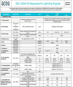

Хорошие низкотемпературные и НОАК менее 10%. ЩЧ почти рекорд).
Кальция сыпанули от души. Зольность жесть конечно.
Для тех кто любит пожирнее, гонщиков и любителей ZZDP в самый раз.
В современные прямовпрыски, турбо зажигалки и прочию экологию не пойдёт. Что и так ясно по допускам.
Изменено пользователем Elrus
Опять на производстве уборщица ведро мела высыпала в чан?
Зольность превышена для ACEA A3/B4.
Еще CCS = 3650 - не нравится низкая для 5W-40 (если это конечно не ПАО).
Зачем современным маслам такое щелочное? Пока оно снизится до 4-5, база состарится и вязкость вверх улетит.
И нагара при расходе масла будет много.
Странный какой-то пакет. Вроде, не дизельное масло.
ACEA E4))))

Помнится, sae20 писал, что кальция больше 3500 ппм для рсмо масел плохо: ухудшают работу ZZDP и как ни странно, больше отложений. Да и Аргентум 100 раз писал, что если напихать в масло всего и много, то загрязнениям просто нет места для растворения в масле, и они откладываются везде, где только найдут место. Ну и серу не измерили, это уже традиционная фишка анализа от офпредов. То ли не понимают, зачем это нужно, то ли что то пытаются скрыть. Не понимаю, неужто сложно спросить Торкона, что заказать в анализе?
Однако! Конкурент идемитсу zepro 5w40!
1 минуту назад, skorp777 сказал:
Тоже это удивляет, да и миц гсм мне лично не импонирует. Клубная лаба привычнее и информативнее.
Имхо.
Elrus да МИЦ ГСМ вроде как в определенных кругах считается круче(наверное потому, чо дороже:D), но действительно, если Ойлклаб делает все анализы в Екб, информативнее там сделать анализ, проще для будущего сравнения с обработкой,если вдруг кто решит сделать.
CCCP[Ne0] дак то Идемитсу конкретная дизелька, там даже бензинового допуска нет , к нему нет претензий по избытку кальция. Это другое :smile:
3 минуты назад, skorp777 сказал:
И это, кстати, тоже важный и нужный момент!
34 минуты назад, CCCP[Ne0] сказал:
Если только по вязкости и Кальцию. А так, рядом не валялось.
