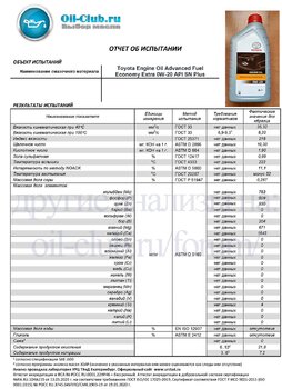

Toyota Motor Oil 0W-20 API SP ILSAC GF-6 свежее за анализ спасибо ИгорьМо.
Масло в лабораторию отправлял ИгорьМо.

Масло заявлено как: API SP; ILSAC GF-6.
ИК спектр Фурье.

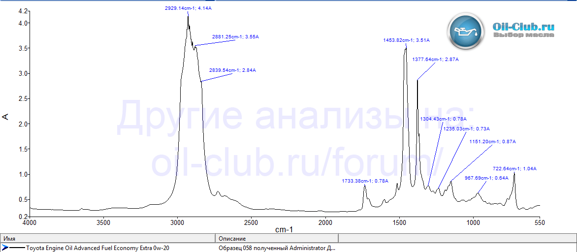

Я вчера особо не разбираясь выложил анализ, посмотрел на пик 1.05, написал GTL и убежал по делам. Это вопрос для обсуждения, давайте коллегиально решать что там. По MSDS вижу до 50% гидрокрекинг. По  температуре застывания больше похоже на GTL, но это может быть и гидрокрекинг так как масло низковязкое.
Помните вот это масло? Тогда тоже было непонятно гидрокрекинг это GTL а может VHVI + ПАО отсюда такой пик.

Toyota Engine Oil Advanced Fuel Economy Extra 0W-20 API SN Plus (VOA BASE) копия.jpgToyota Engine Oil Advanced Fuel Economy Extra 0W-20 API SN Plus URC копия.jpgToyota Engine Oil Advanced Fuel Economy Extra 0W-20 photo1.jpgToyota Engine Oil Advanced Fuel Economy Extra 0W-20 photo2.jpgToyota Engine Oil Advanced Fuel Economy Extra 0W-20 photo3.jpg
Масло заявлено как: API SN Plus; ILSAC GF-5.
ИК спектр Фурье говорит о том, что масло на основе гидрокрекинга VHVI или например GTL.
Toyota Engine Oil Advanced Fuel Economy Extra 0W-20 API SN PLus FTIR копия.gif
