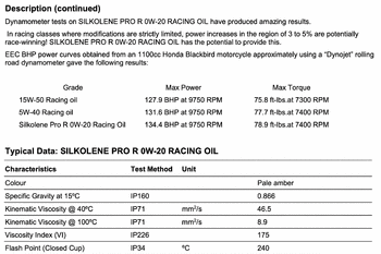

35 минут назад, mihail026 сказал:
- Чем ниже вязкость, тем больше износ (при прочих равных).
это утверждение антинаучно, но справедливо для узкого сегмента зоны градиента между 5 и 2 cP
также можно говорить, что масло с вязкостью в 300 cP будет вызывать износ, но такие масла не применяются в двс.
Привычные масла при нагреве - теряют вязкость до привычных сае20-сае50.
Ты же делаешь заявления, противоречащие физике.
С другой стороны, если у движка минималка в 2 cP , а масло перегреть до 1.5 cP - будет красная зона и появление износа. Только в этом случае твое утверждение верно. Но абсолютно неверно во всех других.
Во всех других случаях, каждые 10 лишних cP будут давать больше нагрузки на двс. Каждые 100 лишних cP заметно повысят расход топлива и вызовут нагрев.
То есть - если в тойоту, которой положено сае16 с кв100 - около 7 сСт лить масло сае60 с кв100 - около 27 сСт , то не будет никакого пониженного износа, а вот лишний перегрев и расход топлива уже можно будет вполне заметить. Кроме расхода упадет и мощность

3 минуты назад, Аргентум сказал:
я описываю средний режим работы любого двигателя за выбранный пробег, скажем 5000 км
вот если движку заменить масло сае16 с кв 7 сСт
на масло сае60 с кв 27 сСт - будет именно так , как написал я, а не чушь, что пишешь ты
