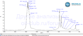

ИК спектр Фурье говорит о том что масло на основе VHVI+ПАО (примерно пополам).

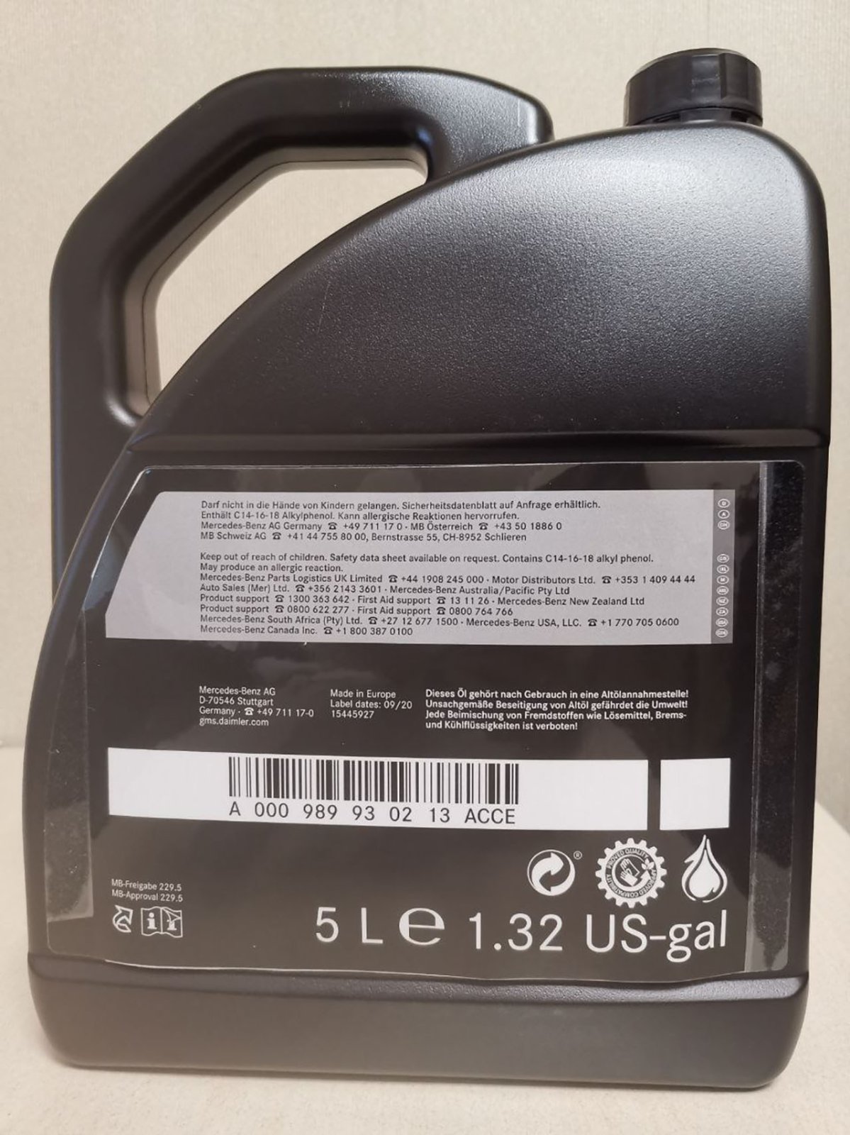

Меня например напрягло что на канистре "подделочный" шрифт и он как я понимаю легко стирается. Хотя по анализу вижу что масло соответствует заявленному 229.5 и вообще явно походит на оригинал Mercedes.
Абсолютно нормальный шрифт и банка.
Кроме лукойла - наверное никто не делает нормальных дат и шрифта - в плане стирания оного.
