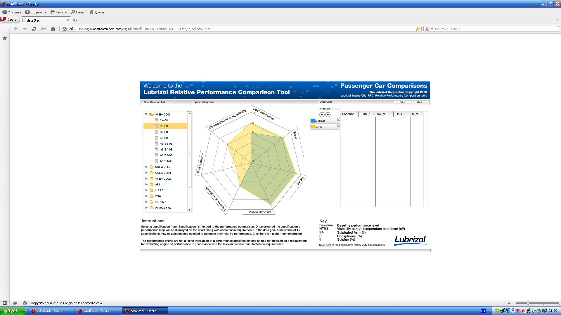

Всех с прошедшими. Вот на праздниках навеяло. Если посмотреть лабораторный анализ любого свежего масла Full SAPS ну например API SH 229.1, то мы там увидим конские дозы элементов отвечающих за противоизносные, антиокислительные и т.д. свойства. Т.е. по нашему мнению это будет хороший старый полнозольник с "богатым" пакетом присадок. При этом если посмотрим лабораторный анализ любого свежего Low SAPS масла, например API SN 229.51 то мы сразу категорически снабдим его эпитетами куцый, обрезанные недопакет :unsure: Но если при этом посмотреть графики перекрытия свойств, то паутинка 229.51 будет о всем параметрам перекрывать паутинку 229.1. Возникает два вопроса. Первый за счёт чего? Активных элементов присадок меньше, а масло лучше. И второй правильно ли вообще смотреть в наличие активных элементов присадок в свежем масле? Тем более, что как я уже говорил, точность метода их измерений +- 25%. Скорее важны физические параметры ( вязкость, вспышка, НОАК) ну и из химии щелочное и кислотное. Это же смотреть в отработке плюс металлы по износу. Какая например разница, сколько в масле цинка, если в отработке ноль по металлам? Или даже спрошу по другому. Имеем Full SAPS с богатым по элементам пакет и его отработка показывает больше металлов износа, чем куцый пакет у Low SAPS. Так и какое масло лучше? И главное за счёт чего лучше?

@ServiceMan, нету там никаких преимуществ...и невидимых присадок еще никто не выдумал, а забито это преимущество в паутину не с проста в пользу лов сапс имхо. Если брать С3 с набором 504\507 то в этом случае можно предположить, что в этих маслах используется более качественная база (ПАО около 30%) и более стойкий загуститель. В обычных же VW 502\505, MB 229.31\51 я думаю никаких преимуществ нету (в плане противоизносных и моющих).

Это один из мифов, что полнозольный пакет лучше малозольного. Определение качества масла по щелочному числу было справедливо лет 10 назад и сейчас не актуально.
Малозольный современнй пакет присадок C3, по всем параметрам перекрывает полнозольный A3. Разве, что проиграет ему по долговечности на высокосернистом бензине (который сейчас выпускают только отсталые заводы или чеченцы в подполье).
