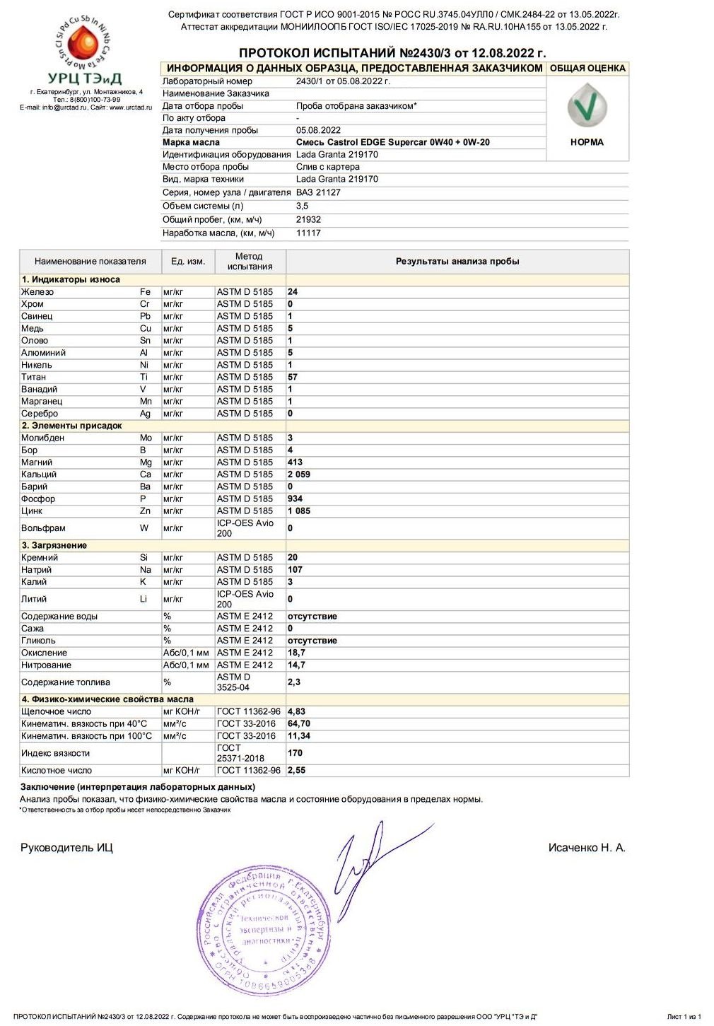

Популярное сообщение YWU12V 1 722 Опубликовано: 12 августа 2022 Популярное сообщение Поделиться Опубликовано: 12 августа 2022 (изменено) Castrol EDGE Supercar 0W-40 + 0W-20 отработка на Lada Granta после 11117 км Масло: Castrol EDGE Supercar 0W-40 + Castrol EDGE Supercar 0W-20 (2,2 л + 1 л) Автомобиль: LADA Granta, 21127, 1.6, бензин, МКПП, 2020 год. Общий пробег на одометре: 21932 км к моменту замены и взятия пробы. Пробег на масле: 11117 км. Моточасы: 304 м/ч. Израсходованное топливо: ~ 840 л. Доливки масла: ~ 100-150 мл. Присутствие отложений в двигателе ДО: нет. Присутствие отложений в двигателе ПОСЛЕ: нет. Автозапуск по времени: по ночам не молотит, в зимнее время запуск с брелока. Наличие чип-тюнинга: нет. ГРМ: ремень Предпусковые подогревы: нет. Период эксплуатации: с сентября 2021 года по июль 2022. Срок эксплуатации: 10 месяцев. Топливо: почти только ГПН Аи 95 и G-Drive 95. Режимы: город 50%; трасса 50%. Фильтр масляный: MANN W914/2. Фильтр воздушный: 21120-1109080-82. Марка антифриза: С завода. Объем заливаемого масла: ~3,2 л. Отбор масла: Слив с картера. Отбор масла проходил с горячего или холодного двигателя?: С горячего двигателя. Что было до этого масла: 0 - 2 790 масло конвейерной заливки (анализ); 2 790 - 10 815 Castrol EDGE Supercar 0W-40 + 0W-20; 10 815 - 21 932 Castrol EDGE Supercar 0W-40 + 0W-20 (этот анализ). Промывка промывочным маслом: Нет. Присадки: Нет. Наконец-то нормальный анализ, а не пять-шесть тысяч )) Последние 4800 км перед анализом выпали на дорогу Челябинск - Омск - Новосибирск - Барнаул - Чемал и обратно, с некоторыми петляниями. Поэтому город/трасса предположительно 50/50. Подливал масло тогда же. Показалось, что упал уровень. Но нет, замер был некорректный. Можно считать, что расхода масла нет. Особенно учитывая уе%@#ский вазовский щуп. Отработка была чернее ночи. Скрытый текст Изменено 12 августа 2022 пользователем YWU12V 12 Цитата Ссылка на сообщение Поделиться на других сайтах
prv21 4 514 Опубликовано: 12 августа 2022 Поделиться Опубликовано: 12 августа 2022 22 минуты назад, Dimmy сказал: а TBN еще очень неплохо держится и Окисление невысокое Трассы много, ИМХО, поэтому. 0 Цитата Ссылка на сообщение Поделиться на других сайтах

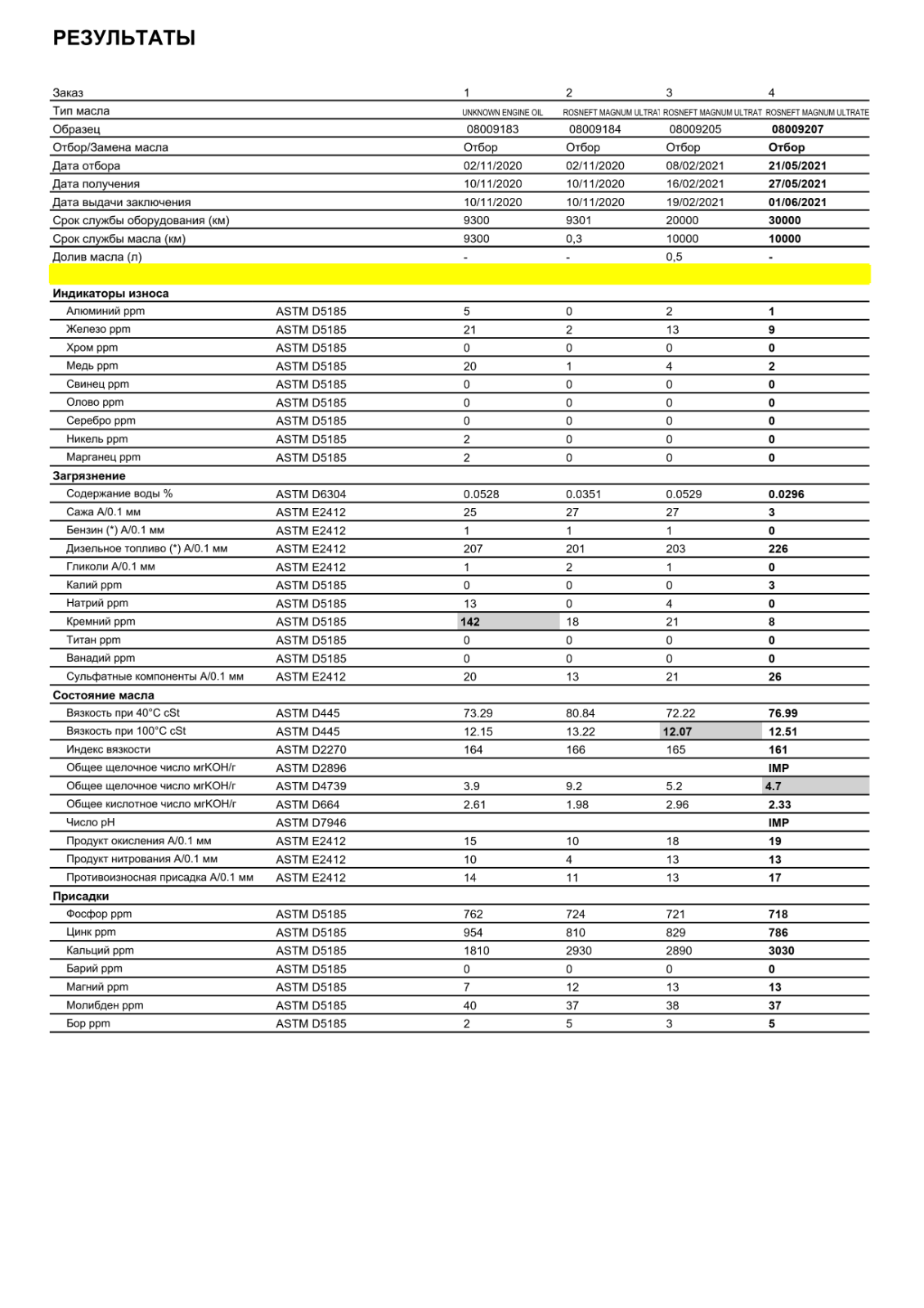

Ex1ve 95 Опубликовано: 12 августа 2022 Поделиться Опубликовано: 12 августа 2022 4 часа назад, IvanRND сказал: У меня на двух аналогичных моторах с аналогичным интервалом минимум в два раза меньше количество металлов. Однако. Думается мне, что это все ещё продукты приработки, а не увеличенный износ. Для второй замены масла, очень даже неплохо. 1 Цитата Ссылка на сообщение Поделиться на других сайтах
DRON 33 15 003 Опубликовано: 12 августа 2022 Поделиться Опубликовано: 12 августа 2022 (изменено) 4 часа назад, YWU12V сказал: Да, конечно )) Почти полное совпадение. Во первых 40 и 100 перепутаны , а во вторых кто то просчитался , либо лаба , либо вы . Так как в анализе вязкость даже поднялась , а этого ну никак не может быть (если только масло не стало загущаться , но это вряд ли), с учётом м/ч и процента топлива Изменено 12 августа 2022 пользователем DRON 33 0 Цитата Ссылка на сообщение Поделиться на других сайтах
IvanRND 1 746 Опубликовано: 12 августа 2022 Поделиться Опубликовано: 12 августа 2022 2 минуты назад, Дмитрий Матвеев сказал: Думается мне, что это все ещё продукты приработки, а не увеличенный износ. Для второй замены масла, очень даже неплохо. Смотрите износ. Там и масло первой заливки в том числе. 1 Цитата Ссылка на сообщение Поделиться на других сайтах
YWU12V 1 722 Опубликовано: 12 августа 2022 Автор Поделиться Опубликовано: 12 августа 2022 (изменено) 1 час назад, DRON 33 сказал: Во первых 40 и 100 перепутаны , а во вторых кто то просчитался , либо лаба , либо вы . Педант штоле? Во-первых, картиночка, которую вы критикуете сделана мною. Лаборатория не имеет к ней отношения. Во-вторых, я не парился с процентным содержанием. Вбил в калькулятор 33% 0W-20, а его там не 33%! В-третьих, не там чертей ищете. В-четвёртых, напомню анекдот, а то вдруг кто-нибудь что-нибудь подумает ) Цитата До революции, когда учитель читал ученикам, что Онегин был «учёный малый, но педант», учитель не останавливался в этом месте. После революции учитель стал останавливаться в этом месте и объяснял ученикам, кто такой педант. Сейчас учитель останавливается на этом месте и говорит ученикам: «Педант — это совсем не то, что вы подумали» Изменено 12 августа 2022 пользователем YWU12V 0 Цитата Ссылка на сообщение Поделиться на других сайтах
mihail026 4 769 Опубликовано: 12 августа 2022 Поделиться Опубликовано: 12 августа 2022 8 часов назад, YWU12V сказал: неправильный выбор передач ⇒ езда внатяг. Поэтому столько топлива в отработке. Чрезмерно льющие форсунки смывают масляную пленку, больше износ. 0 Цитата Ссылка на сообщение Поделиться на других сайтах
Skif_tlt 10 950 Опубликовано: 12 августа 2022 Поделиться Опубликовано: 12 августа 2022 8 минут назад, mihail026 сказал: Поэтому столько топлива в отработке. Чрезмерно льющие форсунки смывают масляную пленку, больше износ. Да, да, топливо с форсунок льет прямо на распредвалы, смывая масляную пленку с кулачков 2 Цитата Ссылка на сообщение Поделиться на других сайтах
mihail026 4 769 Опубликовано: 12 августа 2022 Поделиться Опубликовано: 12 августа 2022 7 часов назад, Dimmy сказал: Удивительно. Столько бензина израсходовано, а TBN еще очень неплохо держится и Окисление невысокое. И это с учетом того, что заливка всего 3,2 л да масло в картере проработало почти год. Если бы это было на Весте с картером >4 л, то было бы понятно. В любом случае, хороший результат. Полагаю, это следствие того, что мотор еще практически новый и масло меняется регулярно. Гранта практически на том же моторе имеет меньший вес, аэродинамическое сопротивление и сопротивление качению. Мотор в Гранте отдыхает, в Весте пашет как раб на галерах. 0 Цитата Ссылка на сообщение Поделиться на других сайтах
Dimmy 11 091 Опубликовано: 12 августа 2022 Поделиться Опубликовано: 12 августа 2022 6 часов назад, IvanRND сказал: Смотрите износ. Там и масло первой заливки в том числе. А почему вы меняете масло через 10 тык? Обычно в корпоративных парках катают по мануалу. В целях экономии. Да и в ваших условиях это вполне оправданно. 0 Цитата Ссылка на сообщение Поделиться на других сайтах

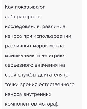

IvanRND 1 746 Опубликовано: 13 августа 2022 Поделиться Опубликовано: 13 августа 2022 (изменено) 4 часа назад, Dimmy сказал: А почему вы меняете масло через 10 тык? Обычно в корпоративных парках катают по мануалу. В целях экономии. Да и в ваших условиях это вполне оправданно. Как говорится, масла вагон и имеем возможность обслуживаться в собственном гараже предприятия. А вообще изначально, как только очередные две машины взяли с салона, мы задались целью узнать, как будут себя вести однотипные новые машины на разных маслах с учетом одинаковых межсервисных интервалов. Т.е. увидитеть износы на классической схеме обслуживания и что это даст, потому что многие не высчитывают м/ч, а катают по пробегу. Исключая усталость моторов, прежнюю эксплуатацию, применяемые ранее масла и используя максимально чистые моторы, я получил одинаковые результаты износа, на автомобилях разного режима работы на разных маслах. Да, разное состояние масла к концу интервала, но картина износа одинакова. Масла за 1000рублей в рознице (на день эксплуатации) отработали замечательно. Изменено 13 августа 2022 пользователем IvanRND 1 Цитата Ссылка на сообщение Поделиться на других сайтах
torcon 64 175 Опубликовано: 13 августа 2022 Поделиться Опубликовано: 13 августа 2022 это еще 5000км трассы, а так за 8000км бы прибил это масло серьезнее в городе... Сколько не смотришь отработок, на вазовских моторах оптимально 8000км в городских условиях. Тут примерно так и выходит. Смесь хорошая получилась прям четко 5W-30 сделал На 0W-30 она по вязкостным не походит вообще, хотя должна CCS сдать при -35С как нулевка. 0 Цитата Ссылка на сообщение Поделиться на других сайтах
Роман 73 12 625 Опубликовано: 13 августа 2022 Поделиться Опубликовано: 13 августа 2022 1 час назад, IvanRND сказал: я получил одинаковые результаты износа, на автомобилях разного режима работы на разных маслах. Да, разное состояние масла к концу интервала, но картина износа одинакова И не только вы получили такие результаты)) Black Stone тоже об этом пишут 1 Цитата Ссылка на сообщение Поделиться на других сайтах
