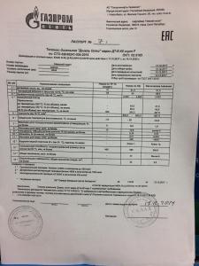

Ну вот после трех с половиной лет заправки дизелем на Лукойле вчера заправился на ГПН. Пока никакой разницы не заметил.
На всякий случай заправка 46-й км МКАД . Цена 40,55 руб.
И во вложении свежий паспорт ГПН

г. Колпино, Заводской проспект
Газпромнефть
Дт Опти 40.20; (ПТК 41.29)
23.12.2017
Какие разные паспорта и сам разный дизель.
Разные нормы по НД. Даже класс дизеля разный.
Что то мне это не нравится совсем. Видимо я первый и последний раз на ГПН заправился.
Поэтому и мнения по дизелю ОПТИ у всех разные
Да тут по всем брендам отзывы разные)))

И что плохого в том ДТ, которое вы залили? Я бы радовался, залив такое. Про классы и сорта тут. Нормы по НД как раз с этим и связаны, так для ДТ предназначенному для холодных регионов допускается снижение ЦЧ до 48 (смотрим строку 5 таблицы 4 ГОСТа). Я удивлен, что они такое ЦЧ смогли сохранить без цетаноповышающей присадки с такими показатели низкотемпературными. А дальше - плотность практически одинаковая, ЦЧ практически одинаковое (хорошее), сера одинаковая, смазывающая в вашем случае великолепная - ниже поди поищи. Цетаноповышающей присдаки нет, депрессорно-диспергирующей (анлигеля) нет. Это говорит о высоком качестве ДТ, о том что это настоящее зимнее ДТ, а не меж сезонка, разогнанная присадками до нужных значений. Я такого ДТ на тех заправках ГПН где я заправляюсь пока не видел. Тем не менее, вы сделали такой вывод. Странно. Непонятно.

Не понятно, что одно топливо, в моем случае, класс 2, в другом сорт F.
Какие холодные регионы. 2 паспорта с Питера и Москвы. Это топливо не с Якутска. Почему они такие разные???
Ссылки на разницу между понятиями класса и сорта я дал. Вас смущает, что в московском регионе есть топливо для холодных регионов, а в Питере нет? Заговор, не иначе. Вы давно стали паспорта смотреть при заправке?  Вот реально в хрен знает какой раз лень, да и не хочется, лопатить темы еще раз и показывать прошлогодние паспорта, где встречают как класс 2 так и сорт F. Можете сами посмотреть. Кроме этого я вам  расписывал почему я выбрал ГПН писал, что лил прошлой зимой Роснефть "минус 32". Оно тоже класс 2. Фото паспортов можно поискать. Или вот, например, паспорт с юга вообще...  Класс 2 однако.
Честно, такое первый раз читаю))) Ладно бы ДТ было плохое - можно предъявлять претензии... Но за хорошее, потому, что оно отличается от ДТ из другого региона... Это сильно.

Я не спорю , что в  Москве это топливо чуть лучше. Я не спорю, что именно то топливо, что я вчера залил , очень хорошее. Вопрос почему разброс в самом топливе практически в одном температурном регионе такой?
С югом вообще бессмысленно сравнивать.
Смотреть стал паспорта не давно, как решил с Лукойла соскочить.
